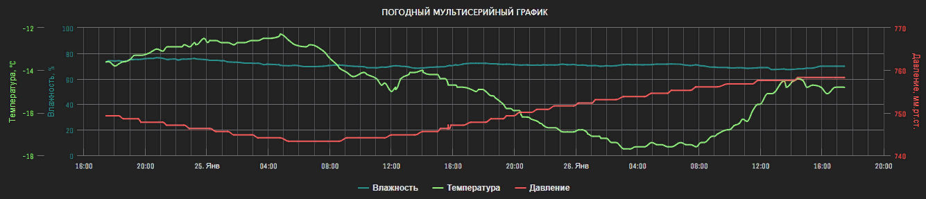

Кастомные графики нескольких различных величин (мультисерийные) с помощью модуля Charts.
https://connect.smartliving.ru/profile/ ... harts.html
