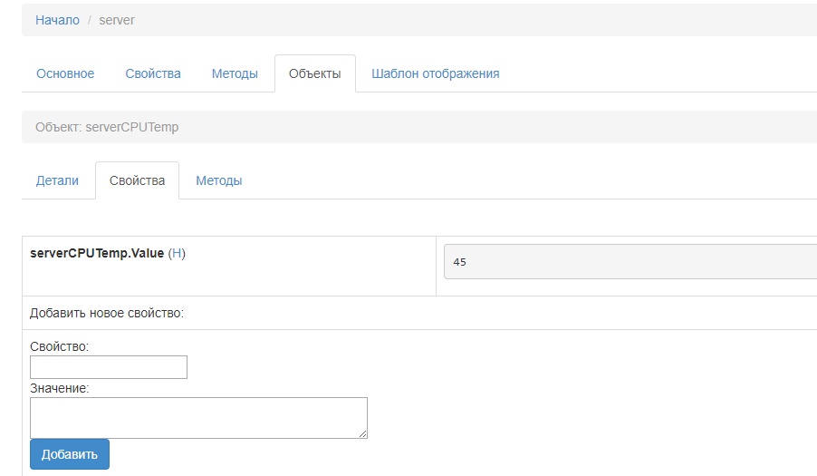

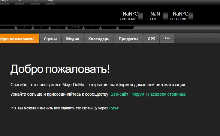

Решил и себе запилить верхний бар, но запара, температуру не отображает гад. Уже голову всю сломал себе... помогите
Что ему не так???
level_3 = new level2('lev3', 'serverCPUTemp.Value', 'CPU TEMP', 2000, '°C');
level_3.alertmin = 0;
level_3.alertmax = 50;
//level_3.background = 'rgba(200, 40, 40, 1)';
level_3.max_ = 48;
level_3.min_ = 15;
level_3.yellow_ = 45;
level_3.red_ = 43;
level_3.orange_ = 41;
level_3.green_ = 20;
level_3.blue_ = 10;
level_3.cyan_ = 0;
level_3.redraw();

Разобрался что не так, папку в корень скопировал и все затрудилось, где-то выше вычитал... Интересно, дубликаты не поссорятся)))
