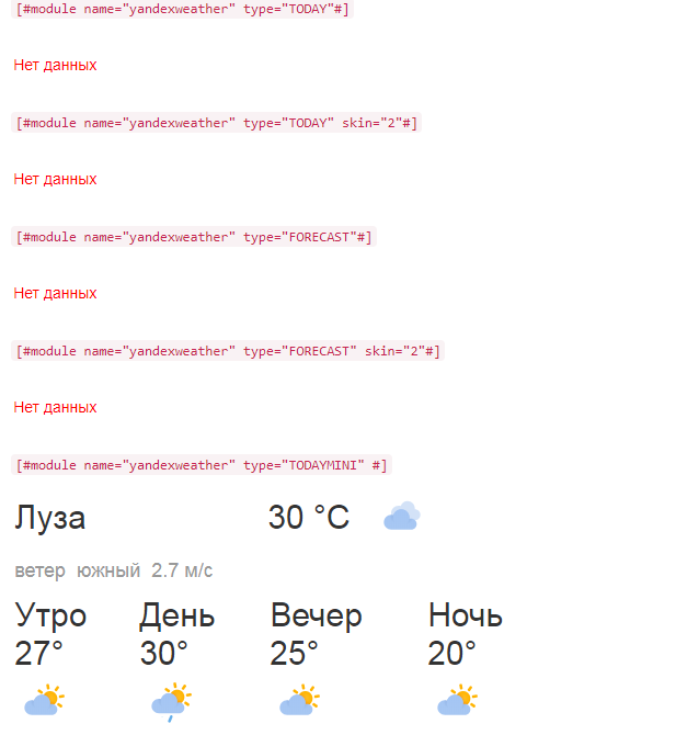

Чет у меня не работает( Несколько раз добавлял и удалял модуль. Город в базу руками добавлял. Настроил так
В погоде не сегодня пусто, а в виджетах есть кое что

С вариациями latlon видимо придется дорабатывать модуль. Чем-то отличаются ответы яндекса.

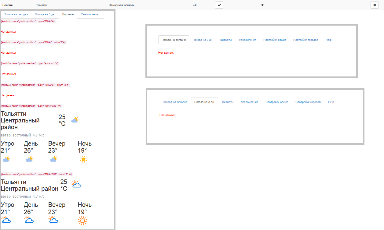

Установил модуль, добавил свой город 240 (Тольятти). Убрал проверку погоды у Москвы и Екатеринбурга. "Get Data" и ничего, только в виджетах половина появилась. Обновлял структуру БД, удалял и ставил модуль заново - результат то же. Ради интереса настроил показ погоды у Москвы и Екатеринбурга - всё работает.

mini писал(а): Вт июл 10, 2018 12:33 pm Установил модуль, добавил свой город 240 (Тольятти). Убрал проверку погоды у Москвы и Екатеринбурга. "Get Data" и ничего, только в виджетах половина появилась. Обновлял структуру БД, удалял и ставил модуль заново - результат то же. Ради интереса настроил показ погоды у Москвы и Екатеринбурга - всё работает.
Полностью перезагрузи мажор

Перегрузил, не помогло. Всё осталось так же: половина виджетов и "нет данных" в текущей погоде и прогнозе на 3 дня.
