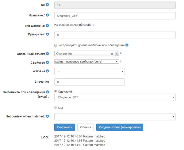

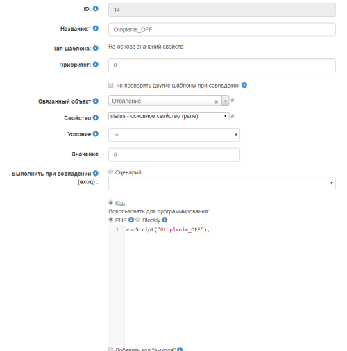

Или я чего-то не понимаю... или какой-то баг..?
Не работает выполнение сценария из Шаблона поведения.
Причем, если написать код PHP, то выполняет без проблем, а из выпадающего списка сценариев - не хочет.
При этом в логе внизу все корректно - условие выполнения совпадает.
Поясню на скриншотах:
Так НЕ работаетSPOILER_SHOW
А вот так работает!SPOILER_SHOW

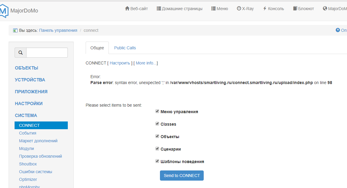

Перестал работать корректно CONNECT на Windows, я не про сервис, я про пункт меню панели управления!
по нажатию на кнопку Send to CONNECT выдает это ->
Parse error: syntax error, unexpected ';' in /var/www/vhosts/smartliving.ru/connect.smartliving.ru/upload/index.php on line 98
Скриншот 2017-12-21 15.07.23.png (46.72 КБ) 10545 просмотров
вероятнее всего забыли про пользователей на Windows и обеспечена работа после нажатия кнопки только для Линуксоидов!!!
Мой -CONNECT-
