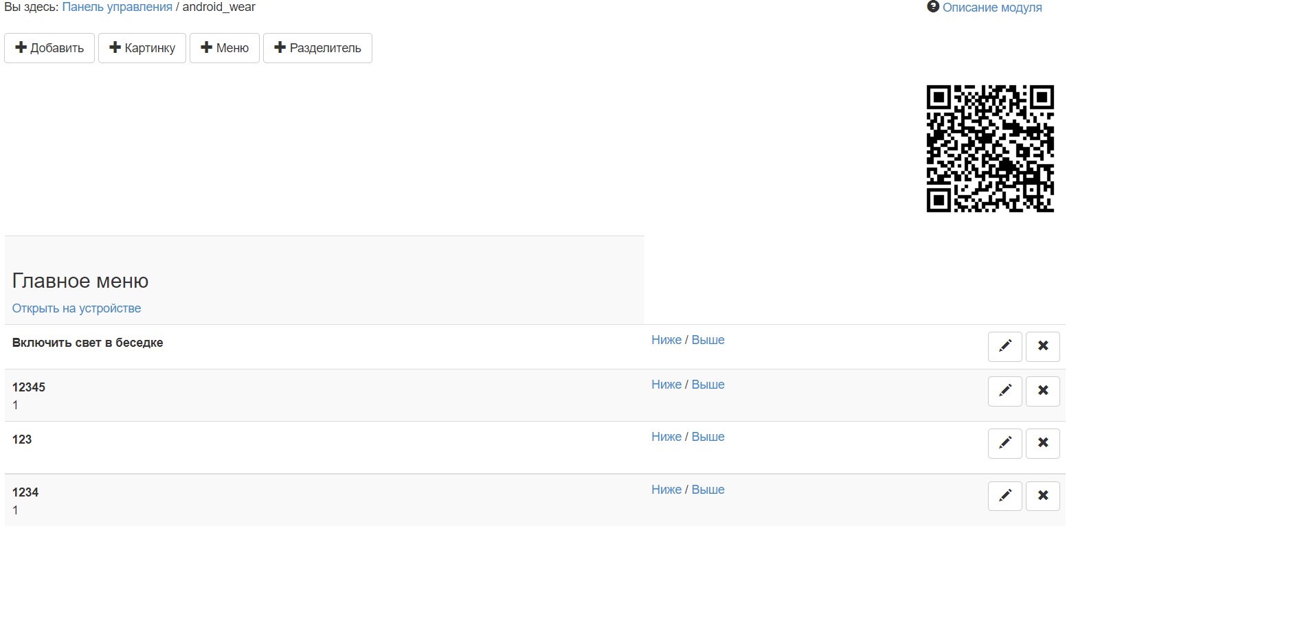

Заведены пункты меню, но внутри только заголовки заполнены. Действия не прописаны, пока не разобрался что там писать).
А не может проблема быть из-за того, что у меня https не настроен, а работает через http? Пробую внутри одной домашней сети. Как в роутере из внешки настроить проброс тоже не понял пока, то ли на сервере (orange pi pc) надо прописывать, то ли на роутере, чтобы на нужную папку пробрасывал.

Я там ранее кидал несколько скриншотов, как заполнять. Попробуйте пожалуйста поменять все пункты в соответствии с примерами, если не поможет - скиньте еще скриншот формы заполнения меню, попробую у себя воспроизвести.LMD писал(а): Вт сен 06, 2022 6:49 pm Заведены пункты меню, но внутри только заголовки заполнены. Действия не прописаны, пока не разобрался что там писать).
Не должно. Я изначально тестил внутри сети, так же на http.LMD писал(а): Вт сен 06, 2022 6:49 pm А не может проблема быть из-за того, что у меня https не настроен, а работает через http?
