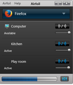

Только что попробовал приложение Airfoil. Приложение есть для всех платформ (лекарство на ru-board). Тестировал в таком сетапе
- Приложение на виндовс вещает звук (в моём случае это была виртуалка)
- 2 телевизора с андроид стиками. Там стоит приложение - колонки
Когда ставишь под винду то предлагает добавить его в файрвол. Я добавил, но потом пришлось отключить файрвол, а то клиенты немогли подключится. Что немного странно, то приложение неможет вещать всё что идёт через звуковую карту. Оно передаёт звук от конкретного приложения. Я тестил на инет радио в браузере.
Поставил приложения под андроиды, они сразу появились в серверном приложении. Очередная странность, приложение требует чтоб был включён wifi (я в стиках использую usb-ethernet). Включил временно wifi, клиенты подключились, выключил wifi, всё продолжило работать.
Самое главное - звук передаётся синхронно на устройства. Я так понимаю это заслуга протокола airplay. Дополнительно можно установить задержку в плеере на андроиде. Мне не пришлось, синхронизация идеальная. Если звук не передаётся, то никакого шума нет в колонках.
Вроде всё завелось и работает, но есть ощущение что не будет стабильно работать. Хочу ещё попробовать airserver.com. Там вроде и видео вещать можно.
