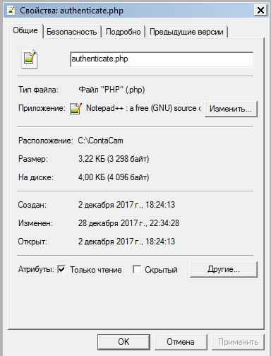

Vovix. Файла authenticate.php в папке с установленным ContaCam нет. Есть в папке камеры, но он перезаписывается при перезагрузке. Версия ContaCam 7.5.0.

ahelper писал(а):Vovix. Файла authenticate.php в папке с установленным ContaCam нет. Есть в папке камеры, но он перезаписывается при перезагрузке. Версия ContaCam 7.5.0.
на сколько я помню я на него поставил запрет записи после того как изменил!!!
UPD:
Да вот!
Скриншот 2018-01-26 00.54.02.png (17.22 КБ) 6857 просмотров
