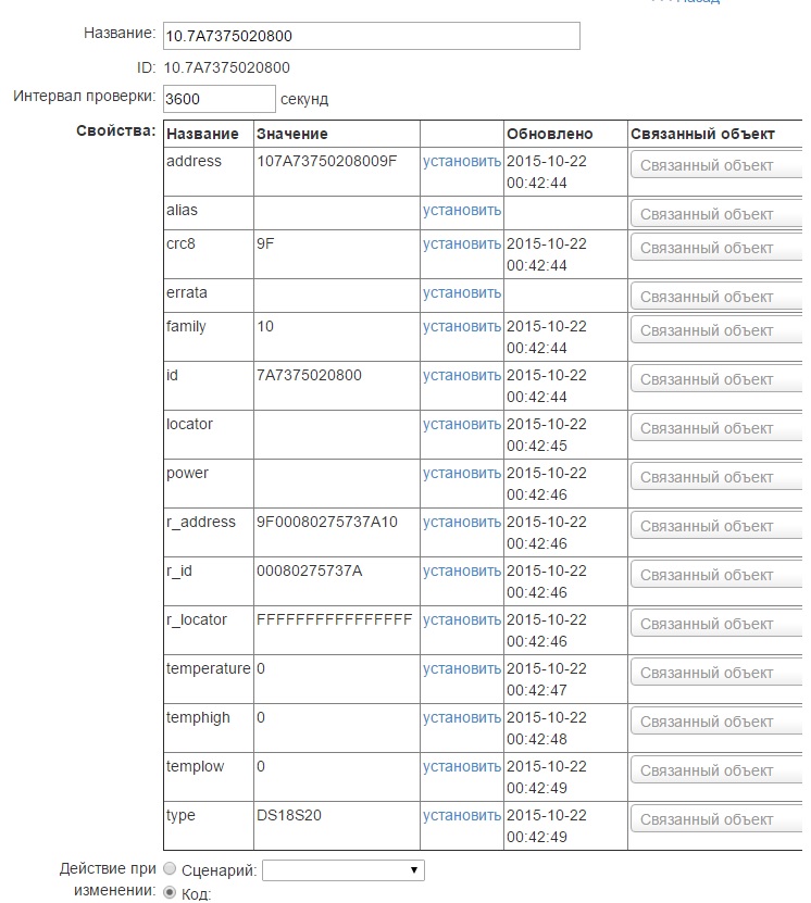

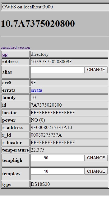

Подскажите пожалуйста. У некоторых датчиков нет значений температуры в MJ, хотя при опросе локально есть.

Значений нет только на датчиках у которых поле power = NO(0)

Проблема решилась подключением питания к датчику. А подскажите как убрать в информер лишние знаки после запятой.

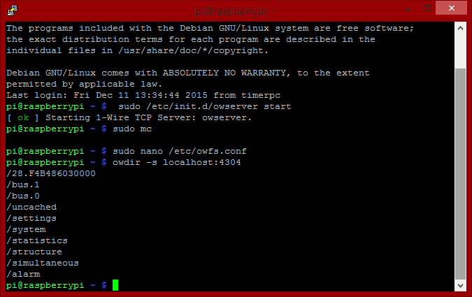

Raspberry Pi и DS18B20
Сообщение timer_23 »
Помогите. Никак не могу разобраться с датчиком DS18B20.
Предлагаю скрины с подписями!

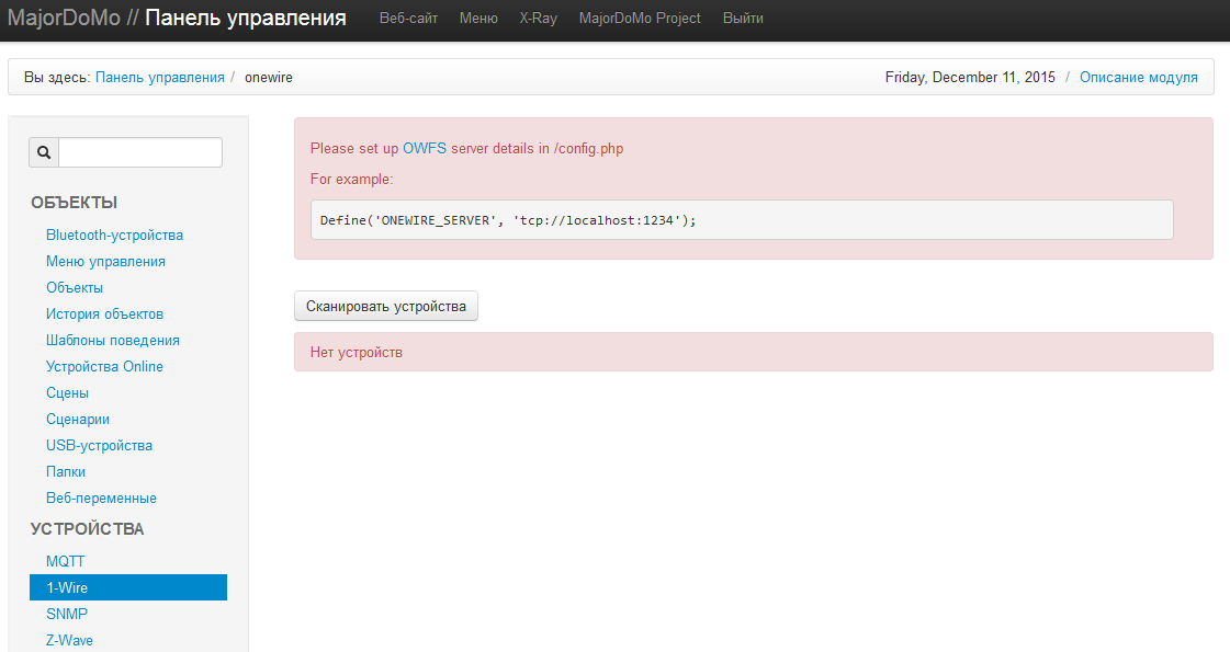

Вот что показывает страничка с модулем 1-wire

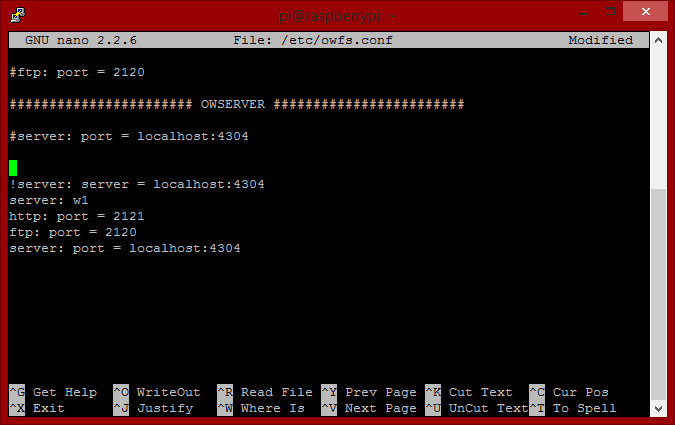

/etc/owfs.conf
/etc/owfs.conf

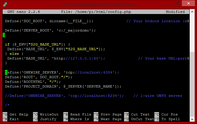

/config.php
/config.php

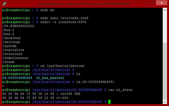

owdir -s localhost:4304
Проверил работу датчика стандартным способом

Re: Raspberry Pi и DS18B20
никто не знает в чем может быть проблема?(
Сообщение zelevova »
Попробуй в config.php вместо localhost написать 127.0.0.1
