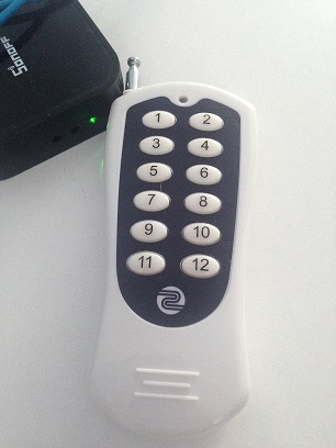

А т.к. мне от него нужно только мониторинг эфира для вот такого пульта
то осталось только в МЖД пару методов накидать.

Мда уж... Рано радоваться ))) С этого пульта мост для всех кнопок выдает один и тот же код

А свой пультик я все-таки заставил работать более-менее нормально с мостом. Перепаял немного пины PT2264, изменив адресацию. Теперь кнопки отличаются кодами в первом байте.
