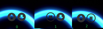

Вот например элемент с 3 состояниями, 2 из которых одновременно отображены...не уверен, что картинки в элементе, их тоже приложил...когда привязанное свойство 0 - активны up и dw, когда 1 - up заменяется на off (это кнопка остановки), когда 2 - up возвращается, а dw заменяется на off. Как то так я себе это представляю.
Как то так (сори, фон не совсем удачный...просто первая сцена, которая под руку попалась).
Осталось вписать код в "Выполнять при клике", и привязать к объекту.свойству.

Ах вот как его можно было сделать оказывается...
Спасибо!

Посмотрел видео - не понимаю зачем там выключатель))) Вы на значек с паузой код остановки пропишите, и всё. Когда всё выключено - будут 2 стрелки...когда едет вверх или вниз - одна из стрелок заменяется паузой...это значит, что жалюзь движется. при нажатии на паузу - останавливается. Я и предложил этот элемент с мыслью, что вы откажетесь от дополнительного выключателя)))Pavlo писал(а):Вот такое вот получилось:
