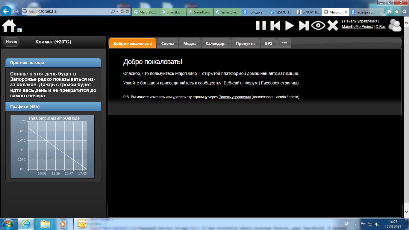

Спасибо большое, получилось выбирать значение температуры по этим шаблонам с обоих сайтов. Сейчас попробую сделать выборку текста прогноза погоды.
Получилось выбрать текст прогноза с Синоптика, от туда же и Т. На скрине.
Буду пробовать далее.
Вопрос: как сделать, чтобы при нажатии закладки Климат (на ней же сейчас выводится Т), открывался не только Прогноз погоды, а и вынести сюда ещё: Наружная Т (значение с закладки Климат), Внутренняя Т (Помещение 1)-(n) внутр. датчики Т (в перспективе), Влажность, Восход-время, Закат-время.
