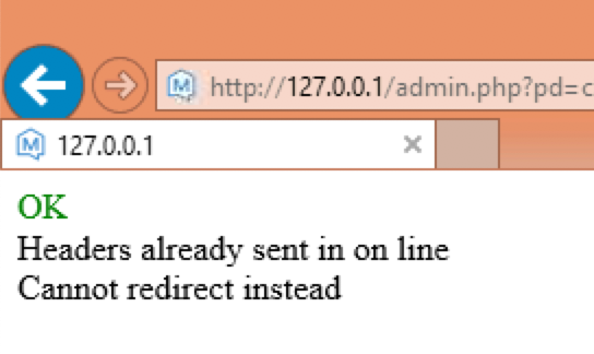

Всем привет. Система на Малинке, временно хочу перенести на windows.
Проблема в том, что та копия, которую я восстанавливал на малинке, на винде не встает.
chown -R pi:root /var/www/ <-- Вот нагуглил, но куда зайти чтоб это прописать под винду?

Ron
Сообщения: 480
Re: перенос сервера на другой ПК
Сообщение Ron »
На малине из образа МДМ улетает в каталог дополнительный html
Ну типа /var/www/html
sigment
Сообщения: 138
Зарегистрирован: Вт ноя 14, 2017 6:39 pm
Сообщение sigment »
Ну это да. Права доступа на винде как дать, чтоб установить резервную копию? Куда зайти?

Ron
Сообщения: 480
Сообщение Ron »
Поставь модуль backup
Зальешь в облако ВСЕ.
Потом качнешь и развернешь куда нужно на любую систему.С правами и все такое.
