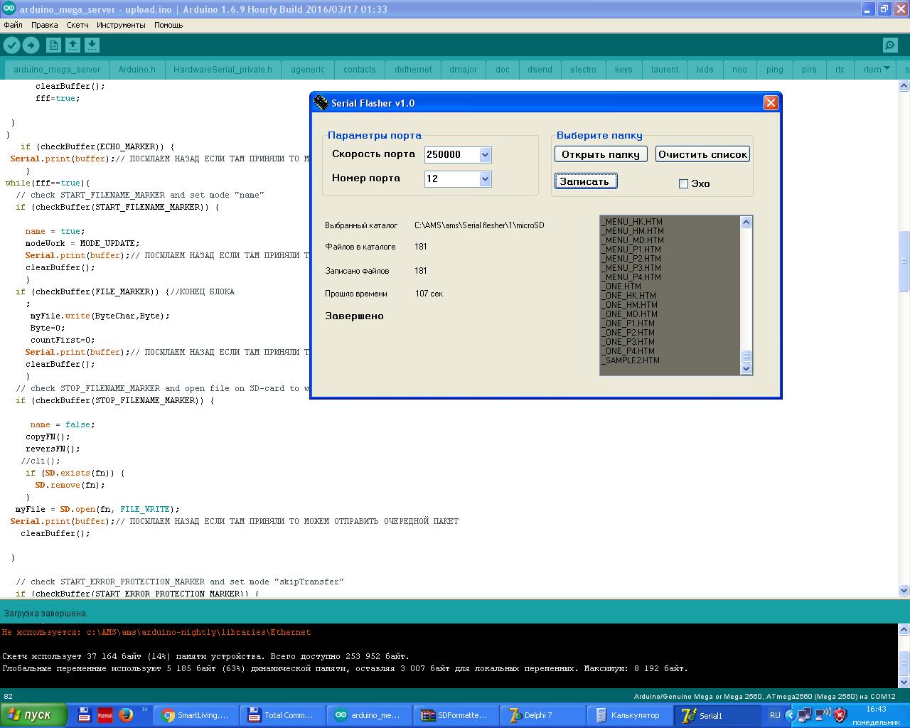

Очередная версия прошивальщика,рабоьает на 250000,желающие могут попробовать,фото, исходники в архиве,папку ams из дистрибутива это 1,55мб или 181 файл заталкивает за время 95-115 сек, время зависит от карты, не знаю почему , карта 2гб smartbuy время заливки было 180 с , поменял на 8гб те которые мне прислал alexnik, время существенно сократилась, интересуют баги и глюки, пользоваться очень просто, нудно заменить родной upload и

в HardwareSerial.h выделяется память для буферов приема-передачи uart так вот так как теперь передача происходит кусками по 512 байт, увеличен размер буфера до 1024, в этом причина Ваших бед, сегодня попробую уменьшить но если уменьшится то не намного, на все это пришлось пойти из за увеличения скорости передачи, провел эксперимент , если не писать файлы на карту, а просто гнать поток, то 1,55мб передаются за 75 с , ставим карту и получаем почти удвоение времени, т е тормозом в данном случае выступает AMS,передача происходит быстро,внешне это выглядет как горящие вполнакала индикаторы передачи и приема Uart на плате , прерываемые окончанием приема файла,

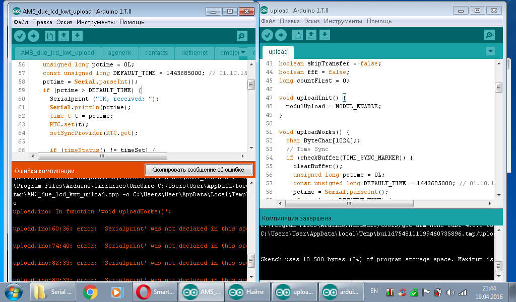

Я вообще в ступоре-версия IDE 1.7.8 плата DUE отдельно upload компилится,в модуле электро
функция serialprint встречается и компилится,а в общем скетче НЕТ!! serialprint не задан как тип!
Как такое может быть?Сам я не справлюсь....
На меге компилится,но оперативы не остается.
Дуя и upload
Дуя и upload

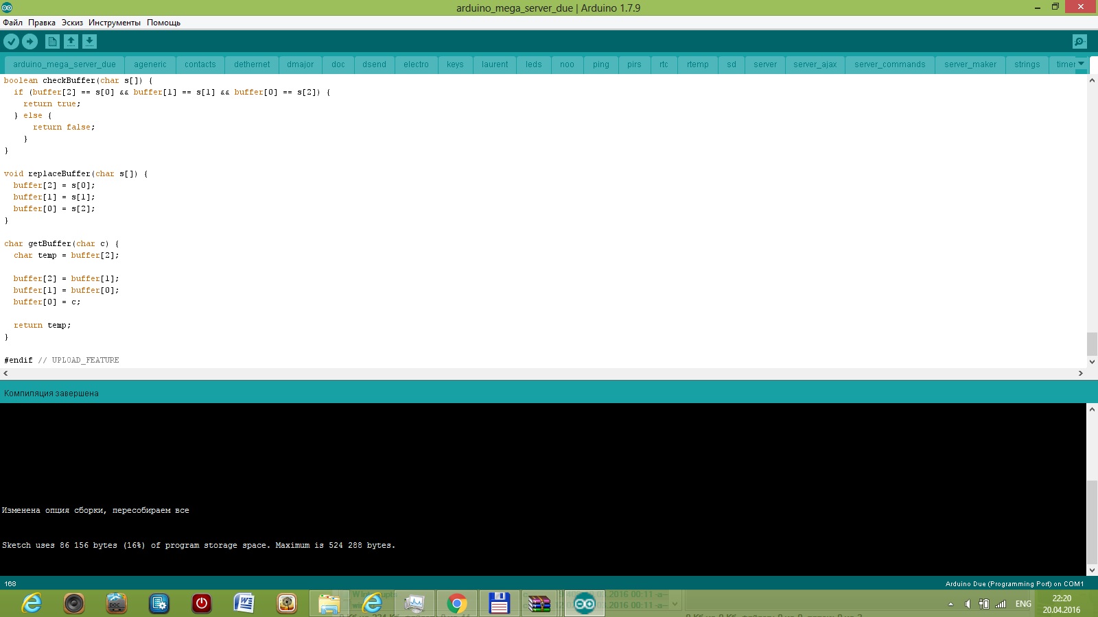

сейчас попробую
alexsis_76
Сообщения: 792
Re: Arduino Serial Commander
Сообщение alexsis_76 »
Да вроде все скомпилилось вот
