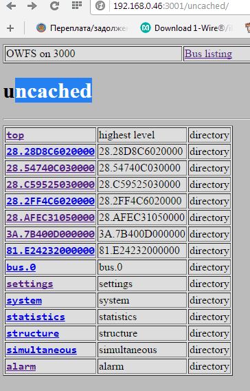

- Снимок2.JPG (59.4 КБ) 12793 просмотра
- Снимок.JPG (71.23 КБ) 12794 просмотра

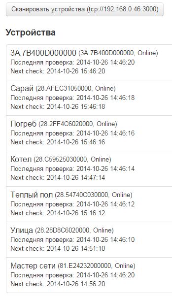

и сеть 1-Wire Стала определяться в MD, но данные обновляются только тогда когда я во вкладке //Устройства>1-Wire// нажимаю кнопку ""сканировать устройства"" но автоматически она это делать не хочет. Подскажите что нужно подкрутить.
