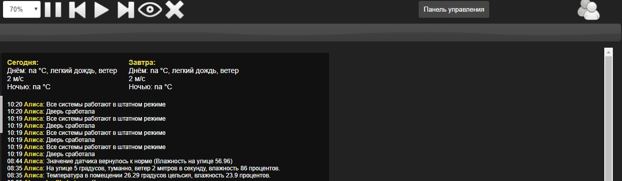

Добрый день! Может я не первый и читал плохо, но вопрос в том , что не отображаются значения погоды и вместо них отображается NA
неправильная погода.png (29.21 КБ) 5818 просмотров
ткните носом, куда копать?

chibis писал(а): Пн апр 16, 2018 7:42 pm ткните носом, куда копать?
У вас API бесплатный. С ним только 5 дневный/3 часовой прогноз. Т.е. прогноза "на каждый день у вас нет и выводить вам нечего.
Re: [Модуль] Погода от Openweather
Просто поменяйте надписи day/night температуры в виджете на ow_fact.temperature (или любое другое значение которое вас устроит), и, скажем, ow_day8.temperature (это через 24 часа).
