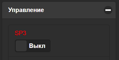

nick7zmail писал(а): Вт апр 25, 2017 7:52 pm Получил сегодня свой заказанный sp3 с почты)) Спустя пару часов разгребания непонятных ответов от розетки - обнова готова =D
Допилил наконец "NightLight"/"LedBacklight"/ночник/подсветку...как эту штуку ток не называют)) вроде работает в полном объеме...милости прошу на тест)) С интерфейсом все по прежнему, думаю разберетесь.
плюсанул, спс, а можно примеры использования с методами, про ночник и пр., больше интересует usecase с ночником, т.е. опыт и применение
и можно ли "ночник" второй кнопкой в ряд добавить?
