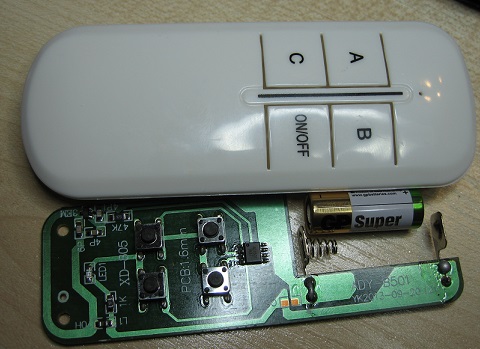

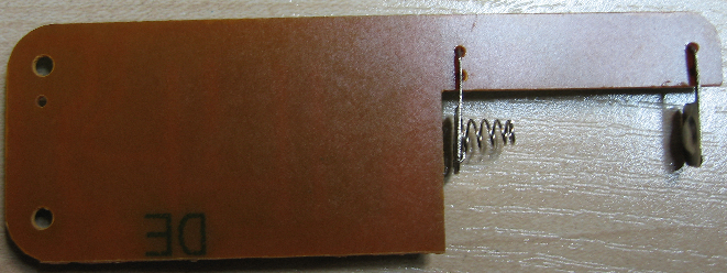

С пульта, через стены переключает? На ИК похоже.airafree писал(а):На RF модуль ничего не похоже, даже антены не видно, а есть снимок с обратной стороны?woow писал(а):Вот хотел люстру управлять через RM+МД. Не сканируется сигнал-код, разобрал что бы глянуть что там в внутри и увы увидел не то на что надеялся, нет там ни кварца, не увидел и РФ передатчика, что там за микруха (ADY501 1637) и даташита не нашёл.
Быть может кто то уже встречал такой китайский пульт.

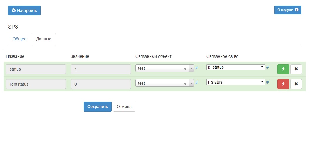

Получил сегодня свой заказанный sp3 с почты)) Спустя пару часов разгребания непонятных ответов от розетки - обнова готова =D
Допилил наконец "NightLight"/"LedBacklight"/ночник/подсветку...как эту штуку ток не называют)) вроде работает в полном объеме...милости прошу на тест)) С интерфейсом все по прежнему, думаю разберетесь.
С обратной стороны нет ничего, и через стены "пробивает". Просто чудо, а модуль- приёмник закрыт под металлическим колпаком.
Вот такая люстра Про пульт тут не написано, но он есть. Потом удалю фоткию

На счет пульта - скорее всего там какой то свой протокол...может даже по радиоканалу, но шифрованный к примеру. По этому может не читаться...noolite пульты к примеру, как заявлено, тоже 433 МГц, но бродлинком не читаются

После обновления розетка теперь постоянно включается, раз в минуту проверяет и если она была выключена - включает. Что делать? )
- nick7zmail
- Сообщения: 7573
Re: Модуль Broadlink
Да что ж всё никак не заходят обновления то =D
Какая розетка для начала? sp3? Мог в коде конечно ошибиться...но вроде всё учел...попробую ещё дома
