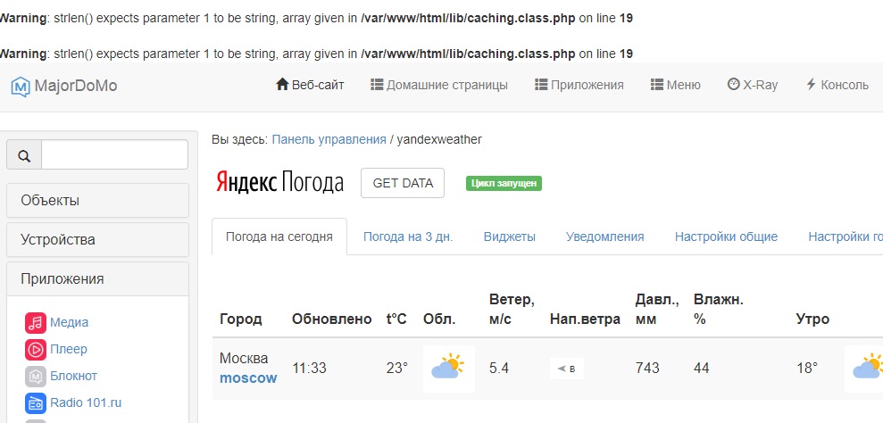

Warning: strlen() expects parameter 1 to be string, array given in /var/www/html/lib/caching.class.php on line 19
не у меня одного возникает:
Warning: strlen() expects parameter 1 to be string, array given in C:\_majordomo\htdocs\lib\caching.class.php on line 19
Если как то другой проект цепляется, то не совсем пока понятно как и почему.
ошибка эта выскакивает каждый раз, например, при нажатии "GET UPDATE"
- get_update_19.jpg (98.66 КБ) 3886 просмотров
