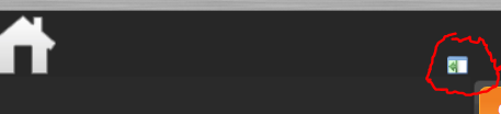

В админке на странице простых устройств после иконки вылазит вот такое - %light-corridor.object_description%
Описание объекта есть, писал вручную через пхпадмин, удалял - не помогает. Появляется такой баг (возможно) если вручную привязать простое устройство к существующему объекту из дерева.
Смотрел в базе, потратил час - не нашел отличия нигде у тех устройств, у которых все отображается, и у тех у кого неправильно.
Очень некрасиво смотрится, налазит одно на другое.
Сергей, как это исправить?

"-" в названии объекта система не обрабатывает и пропускает конструкцию как есть.nightwind писал(а):В админке на странице простых устройств после иконки вылазит вот такое - %light-corridor.object_description%
