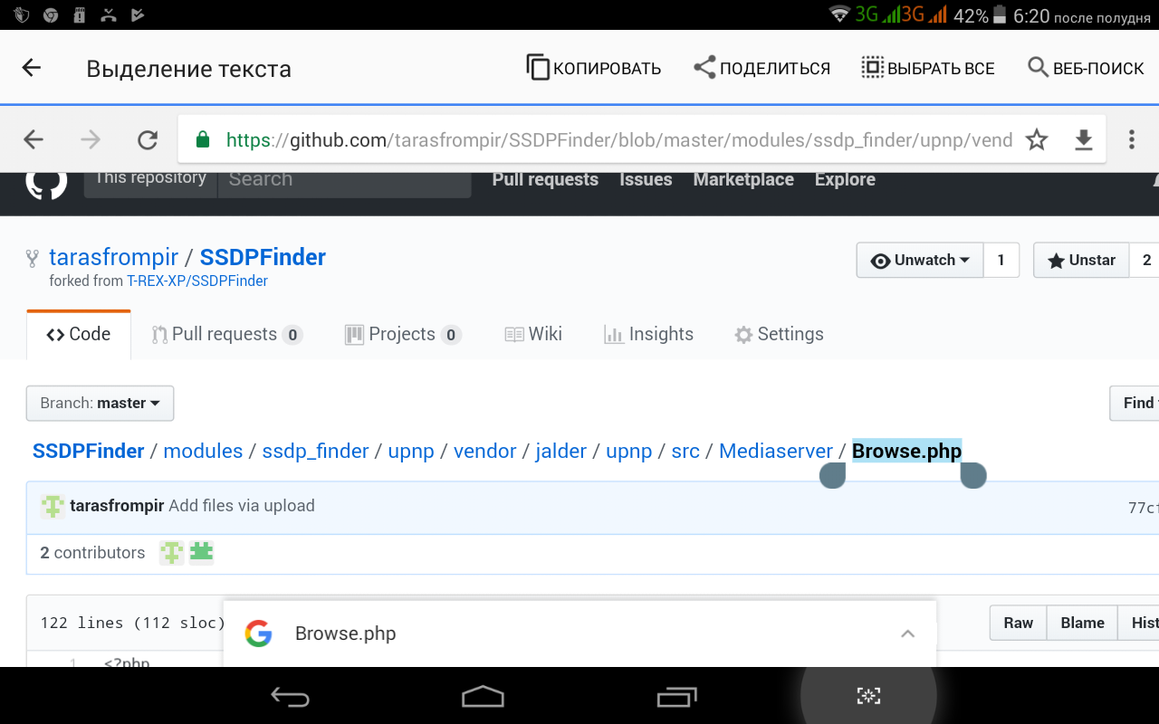

Сообщение tarasfrompir »
Это инфо ответ от устройства... Щас пограссматриваю и отпишусь...
В этом файле расскоментируй строку 64 и запустить метод гетлист. Должен создаются файл в месте запуска метода . если он пустой то нету ответа от сервера.
