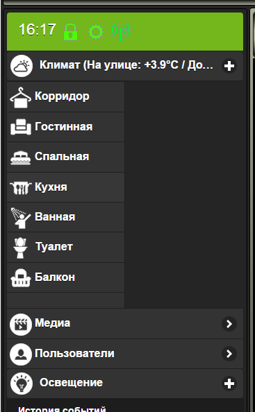

Добрый день, foxvlad.foxvlad писал(а):sregeipt писал(а):Что то не так сделал))) как по править)))
Спасибо коментам в файле все работает автору спасибо за труды!!!!
Что подразумеваете под не так - то что шапка зеленая большая, так это из-за того что там еще пользователь отображаеться
После произведенный данных:
1. Последняя пустая кнопка стала уже остальных
2. Следующее поле переместилось в эту-же колонку ниже.
3. Все поля, которые расположены в два ряда стали не доступные (нет "пальца").
Как это все поправить?
- majordome.png (36.84 КБ) 17527 просмотров

А зачем вам там пустая кнопка, если у Вас их четное количество, пустая кнопка, нужна только, если не четное количество кнопок, из-за этого сдвига у Вас кнопки не будут нажиматься. Удалите пустую кнопку, если не поможет пишите в личку тимьвивер логин с паролем подключюсь проверю, что не так если хотите.

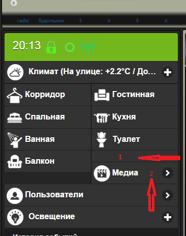

1. Коридор 2. Гостинная
3. Спальная 4. Кухня
5. Ванная 6. Туалет
7. Балкон 8. Пустая (1), только без надписи она в два раза уже по высоте.
(2) это отдельное меню "Медиа"
По поводу доступности, если в css
#item127, #item128, #item129, #item130, #item131, #item132, #item133, #item134{ /* Делаем что-бы комнаты встали в два столбика (Id- у каждого будет свой индивидуальный )*/
width:50%;
float:left;
убрать float:left; комнаты становятся доступными, но все расположены слева в ряд по одной в строке.
- majordome.png (36.68 КБ) 17443 просмотра
