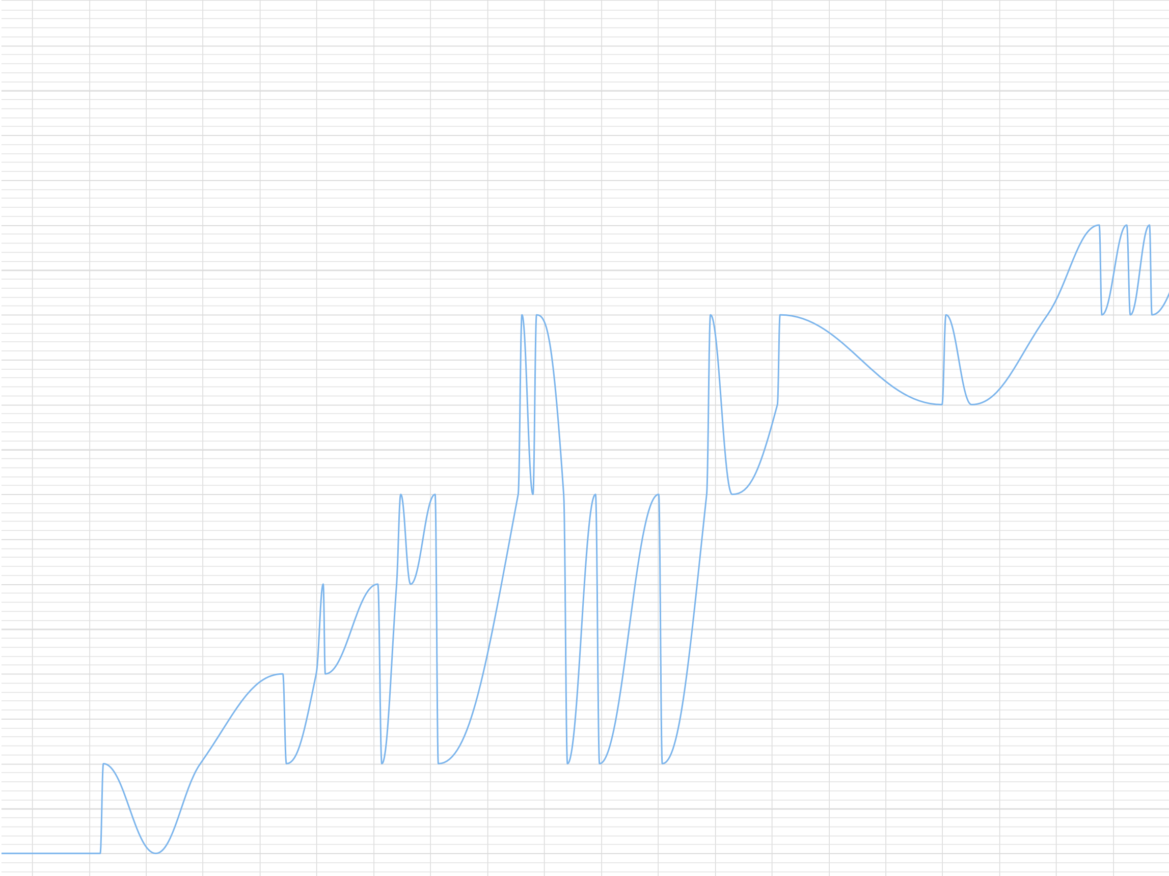

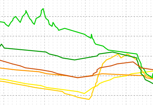

Добрый день.
Подскажите, можно ли как-то самому применить тип графиков "line"?
В MJD поддержка этого типа не встроена почему-то, хотя HighChart умеет.
Имеющийся spline далеко не всегда рисует адекватно.
Если в рамках интерфейса mjd нельзя, то как использовать библиотеку Highchart отдельно, чтобы забиать данные из БД mjd?
Сейчас так: Хочу так (это у меня amChart сейчас так показывает на Ардуине):
