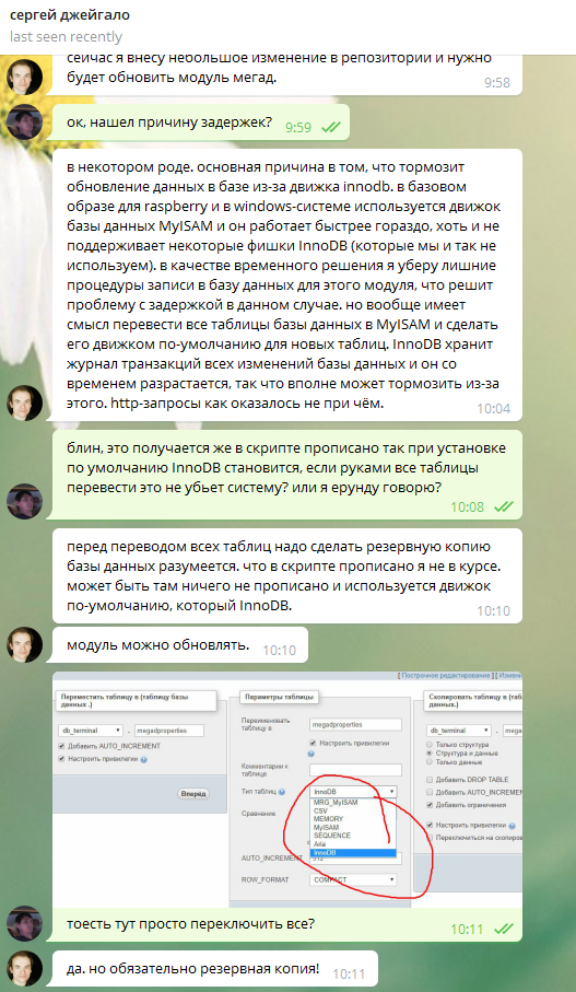

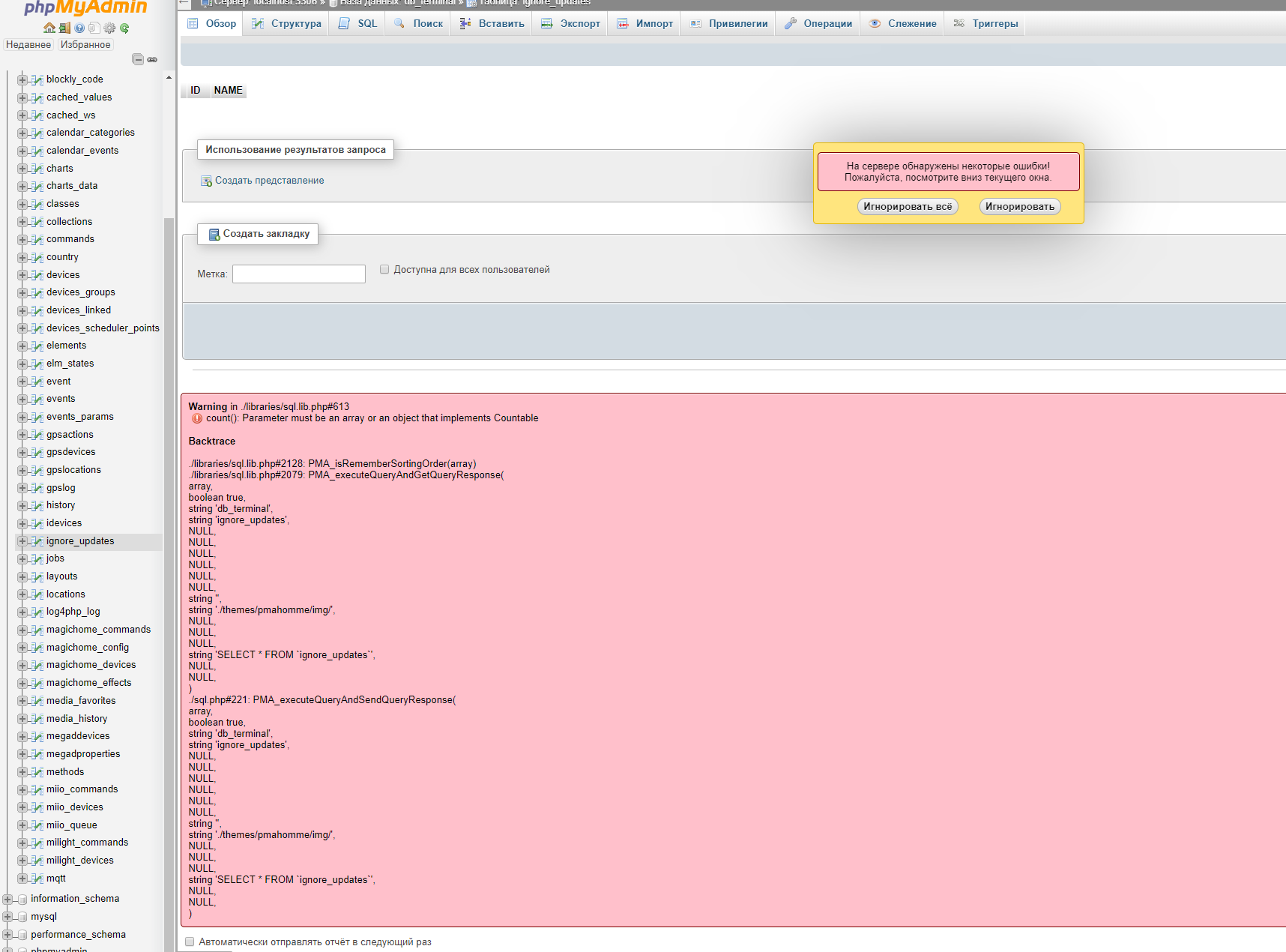

всем привет, давно уже стоит на 18,04 убунте мажердомо, ставил скриптом из шапки, встало все отлично, все работает но как всегда есть но,
1 жуткие тормоза при работе с модулем MegaD, этот вопрос с ергеем решили как костыль, но я так понимаю проблема у всех будет, вот часть переписки с сергеем по этому поводу
второе это какие то ошибки в phpmyadmin при открытии любой таблицы
третье не работает запуск музыки, то есть медиа, ни отдельного файла ни избранной музыки, ни просто из папки, радио работает, а именно функция playMedia($path); не хочет, на винде работает, на линукс с ручной установкой, не скриптом работает,
сможет кто нить помочь разобраться хотя бы с последней проблемой, все три проблемы я нашел не только у себя но и еще у 2 чел. везде ставили скриптом
