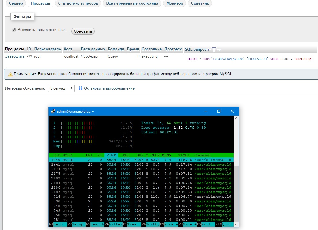

Да. И ещё. Постоянная загрузка процессора более чем на 30%. Остановка цикла погоды всё лечит.

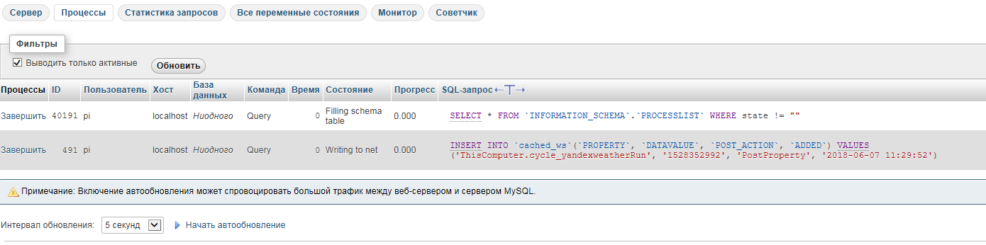

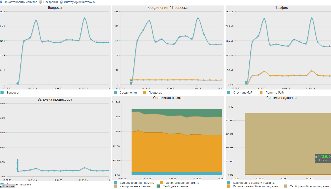

workpage писал(а): Чт июн 07, 2018 9:18 am Да. И ещё. Постоянная загрузка процессора более чем на 30%. Остановка цикла погоды всё лечит.
Попробуйте выставить значения получения данных 20-30 минут. Если значение стоит 20 минут, не сбилось до 5, то загрузка процессора будет минимальная. Какую задачу все время выполняет модуль при вашей загрузке процессора?
Посмотреть можно в phpmyadmin -> Состояние -> Процессы -> Выводить только активные -> Начать автообновление.

directman66 писал(а): Чт июн 07, 2018 9:29 am

Я конечно дико извиняюсь, что приходится на ходу менять структуру модуля и постоянно его переустанавливать. Пошел создавать свою таблицу в БД с настройками модуля )

Ага. Стало понятно, почему перестало многое работать в модуле, а именно - обновление свойств в других модулях при изменении значений тут...
Банально: при прямой записи в базу - не вызываются методы "при обновлении свойства"!!!!
