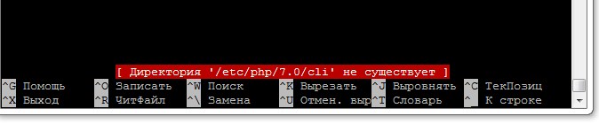

Почему то у меня не находит директории?

Nail писал(а): Чт фев 28, 2019 1:52 am Почему то у меня не находит директории?
а какая у вас ОС - надо догадаться?
может быть убунта 18 и пхп 7.2 ?

А Ос это как ? Я установил Линукс Ubuntu 18.10

ос - операционная система, понятно 18.10 убунта
а PHP какой установился??

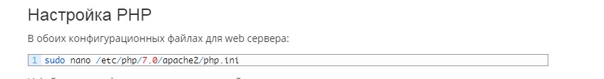

А как узнать какая ОС? материнка Асус.Рнр вроде 7.0.(все по инструкции https://kb.mjdm.ru/kak-ustanovit-majordomo-na-linux/)

В ручную пройдите по пути файла, которого у вас нет /etc/php/ и посмотрите что у вас, у меня там не 7.0 а 7.2 ubuntu 18.04 т.е. /etc/php/7.2/cli.
