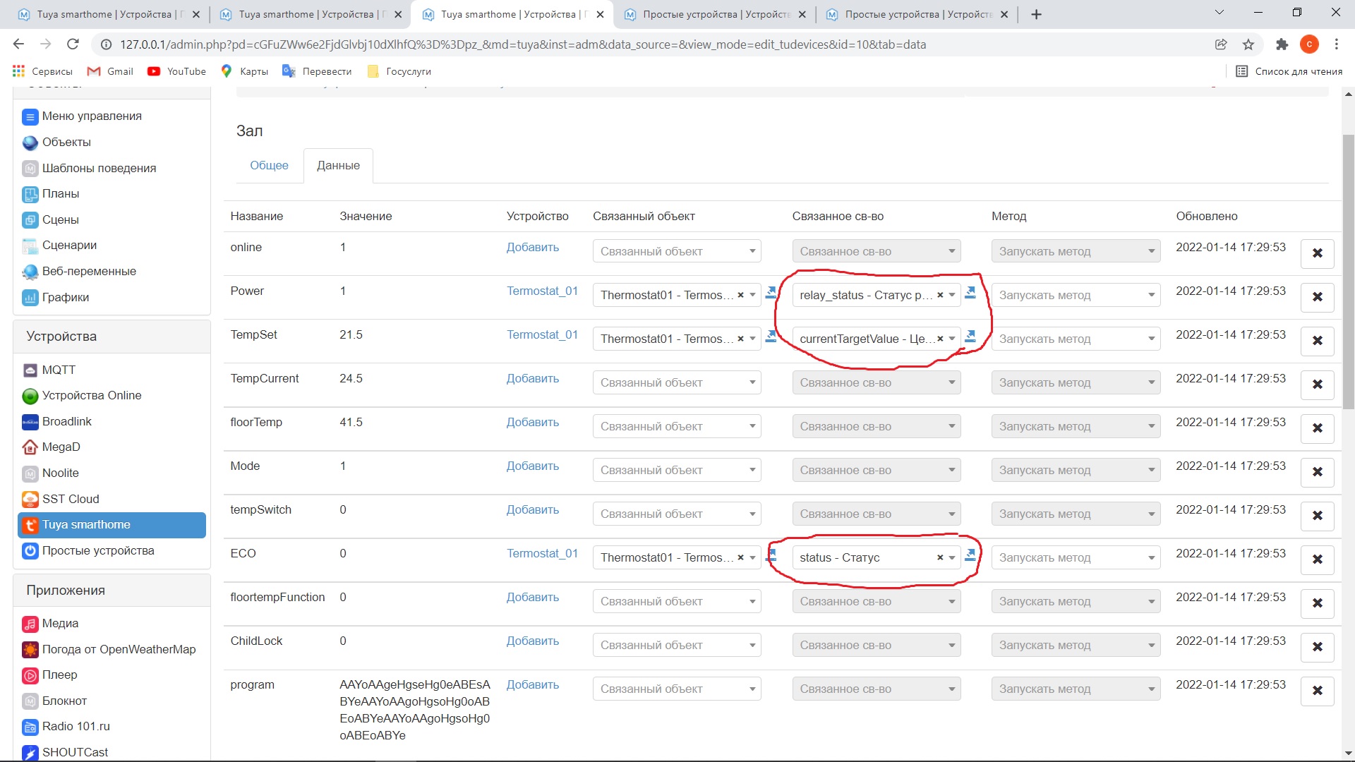

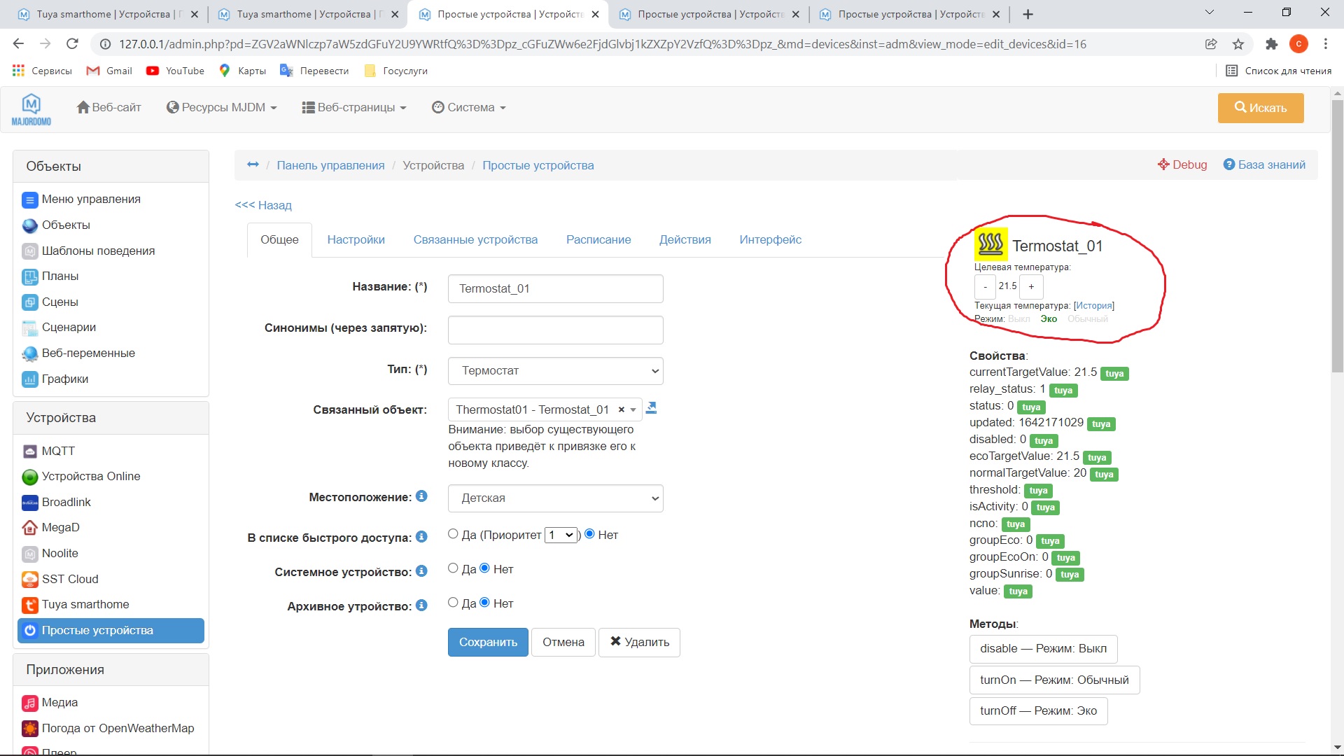

Всем добрый вечер. Выставляю установки с которыми термостат (MOES BHT-002 GBLW) работает также как приложение Tuya Smart со смартфона.
Единственное что не получается это: режим-Обычный-включает режим эконом а режим -Эко включает обычный режим, где можно задать установочную температуру. Короче эти две кнопки работают зеркально наоборот. Может что и не верно логически тем не менее работает.

Re: Подсказка
ну вполне логично в пу при статус 1 это норм, а при 0 эко
в девайсе метрика эко при 1 включает эко, а при 0 выключает и это норм
только не понятно зачем вы все таки пытаетесь "подружить" два разных, местами не совместимых алгоритма
т.е. програмный пу термостат и аппаратный термостат в вашем девайсе? это две разные сущности, выполняющие одно и то же
имхо правильный подход написать свое пу термостат туйя

Re: Подсказка
в вашем девайсе уже есть датчики температуры, актуатор и алгоритм управления оным, с возможностью задания уставок и режимов работы
это же самое делает пу термостат но не на самом девайсе а в мдм
т.е. если стоит задача управлять вашим девайсом то он сам управляется по переданным ему уставкам
и поэтому под него оптимально написать свое пу, для начала понять какие метрики из модуле туя за что отвечают и что, когда, как передают
если вы будете пытаться подружить его с пу термостат, то в этом пу реализована своя логика и она будет конфликтовать, не так состыковываться, пу термостат предназначен для подключения сенсора температуры и управлению по заложенной в него логикой реле, у вас же это все уже есть в самом девайсе

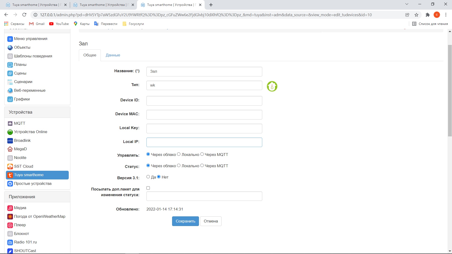

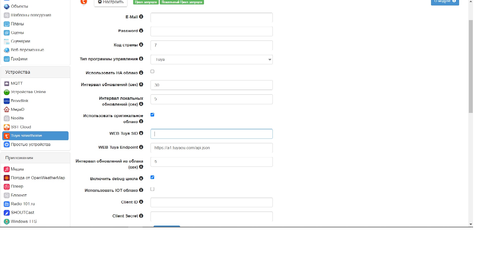

В модуле Tuya после подключения через wiFi к облаку и самому термостату получил данные его MAC и IP, после приходит информация с термостата или облака, как задать. И если не задать объекты и свойства в данных, будем видеть информацию, она будет меняться при изменении параметров на самом термостате или через приложение на телефоне. Но как я понимаю в МДМ управлять им не получится. (управляется по переданным ему уставкам) а уставки кто изменит. С телефона задам параметры температуру и т.д. Кнопками на самом девайсе а в МДМ как.

Re: Подсказка
вот переписываете все метрики что передаются в модуль
к примеру чилдлок защита от детей 0 откл., 1 вкл и нет управления с самого термостата, меняется с приложения или мдм, т.е. работает на запись ака в контексте мдм передачу
и так все
и после этого либо писать пу термостат туя, либо в отдельном классе сделать всю нужную обвязку по управлению и шаблон отображения для сцены или меню
и так все

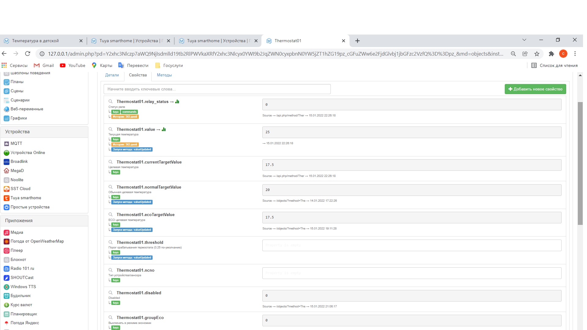

Re: Подсказка
Добрый вечер. Модуль Tuya нужен как я понимаю для получения данных. Как дальше действовать, что представляет из себя обвязка по управлению и шаблон отображения для сцены или меню. Буду признателен за помощь.
Re: Подсказка
у вас термостат полностью автономен у него есть свои сенсоры и алгоритм управления нагрузкой
так же он может управляться с мобильного приложения, если вы хотите повторить подобное со стороны мдм
нужно понимать какие метрики за что отвечают и когда, куда и что передают
на основании этих данных уже делать свое пу
можете сделать класс термостат, создать классовые свойства с идентичным названием метрик в модуле, создать объект и привязать все, при включенной истории в свойствах и управлении с мобильного приложения или локально с дисплея термостата смотря историю изменения в свойствах, описать что за что и как отвечает.

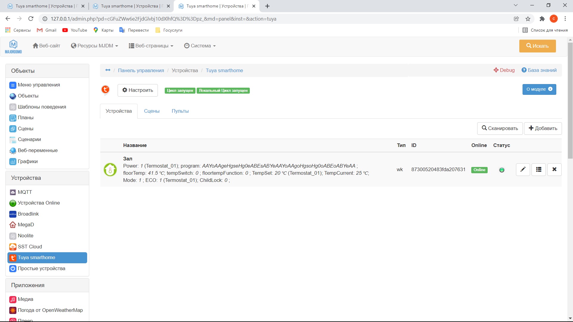

Re: Подсказка
А что можно использовать для этого как пример.Ведь в МДМ уже как бы есть похожий класс и свойства (как на скрине) которые я использовал, создал только объект . Или это все не то.
- Класс_Свойства.jpg (291.51 КБ) 5421 просмотр
Re: Подсказка
ну выше же несколько раз, что и как лучше сделать
но если вас устраивает работа пу термостат с вашим девайсом, то дерзайте
