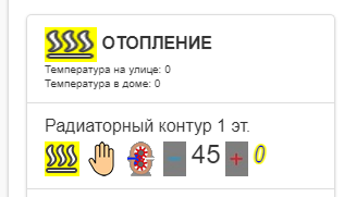

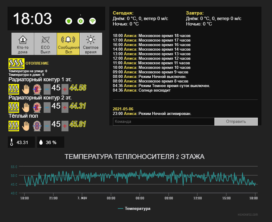

Интерфейс Пусть пока выглядит неказисто, но сейчас это не главное.
Помещаем иконки по пути: \htdocs\cms\scenes\ Если никогда раньше не вписывали код в HTML-блоки, то отмечу, что код вписывается в "Данные: установить".
Состоит из 2-х HTML-блоков.
Первый отвечает за индикацию активности отопления, исходя из активности каждой ветки. Плюс иконка является кнопкой, выключающей термостаты на всех ветках сразу.
Для отображения температуры на улице и в доме вместо "О.P" надо вписать имена Объектов.Свойств, куда сохраняется значение температуры с соответствующих температурных датчиков.
Второй блок отвечает за управление конкретной веткой отопления. В частности, это пример ветки радиаторного контура 1-го этажа.
По остальным веткам надо будет сделать такие же блоки и поправить код на соответствующие объекты веток. Думаю, тут все интуитивно понятно. Но к оформлению остальных блоков имеет смысл приступать, когда у вас заработает все вот это.
Если первоначально в интерфейсе будут появляться множественные иконки -- это нормально. Все потому, что свойства могут быть не заполнены. Просто понажимайте на иконки или заполните свойства руками.
Ну и должен отметить, что баги и косяки практически неизбежны. Так что отладка -- процесс естественный.
А уж потом, как заработает вот этот простейший вариант, подумаем, как добавить интеллекта к системе отопления (авторежим) и, может быть, привязать в интерфейс "бантики".

<div><font size="3">Радиаторный контур 1 эт.</font></div>
<div class="gorizontalno">
<div class="button">
<div style='display:%RadiatorBranch_01.Status|"block;none"%' onClick='callMethod("%RadiatorBranch_01.switch");'><img src="\cms\scenes\styles\switch\i_warm_on.png"></div>
<div style='display:%RadiatorBranch_01.Status|"none;block"%' onClick='callMethod("%RadiatorBranch_01.switch");'><img src="\cms\scenes\styles\switch\i_warm_on.png" style="background-color: yellow;"></div>
</div>
</div>
<div style='display:%RadiatorBranch_01.Mode|"block;none"%' onClick='callMethod("%RadiatorBranch_01.changeMode");'><img src="\cms\scenes\Manual.png"></div>
<div style='display:%RadiatorBranch_01.Mode|"none;block"%' onClick='callMethod("%RadiatorBranch_01.changeMode");'><img src="\cms\scenes\Auto.png"></div>
</div>
</div>
<div style='display:%PumpHeat_01.Status|"block;none"%' onClick='callMethod("%PumpHeat_01.turnOn");'><img src="\cms\scenes\PumpHeatOff.png"></div>
<div style='display:%PumpHeat_01.Status|"none;block"%' onClick='callMethod("%PumpHeat_01.turnOff");'><img src="\cms\scenes\PumpHeatOn.gif"></div>
</div>
</div>
<div onClick='callMethod("%RadiatorBranch_01.requiredTempDown");'><img src="\cms\scenes\minus3.jpg"></div>
</div>
</div>
<div style='font-size:18pt; text-align:center'>%RadiatorBranch_01.RequiredTemp%</div>
</div>
<div onClick='callMethod("%RadiatorBranch_01.requiredTempUp");'><img src="\cms\scenes\plus3.jpg"></div>
</div>
</div>
<div style='font-size:18pt; font-weight:bold; font-stretch:condensed; text-align:center; color:blue; -webkit-text-stroke:1px yellow; left:52px; bottom:12px'><i>%SensorTemp_01.Value%</i></div>
</div>Если первоначально в интерфейсе будут появляться множественные иконки -- это нормально. Все потому, что свойства могут быть не заполнены. Просто понажимайте на иконки или заполните свойства руками.

Имя объекта SensorTemp_04
Поместил его в тот же класс, что и остальные датчики температуры, в модуле Megad указал связанный объект и свойство Value
В сценарий добавил строчку для запуска метода getValue
В объекты контуров все вписал, интерфейс на сцену добавил
