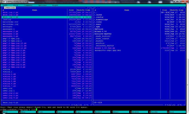

с mc значительно легче
удалил свежеобновленные модули astesk и еще что то из папки
/var/www/html/modules

А папке /var/log будет папка типа nginx, в ней будут логи работы веб сервера (скорее всего перед просмотром логов нужно будет в браузере запустить страницу МДМ для появления ошибки).
не вижу такого лога
MD на raspberry pi3

А error.log есть?
Если нет, то нужно в настройках смотреть и у гугла спросить
Отправлено с моего Redmi Note 4X через Tapatalk
Denis_k
Сообщения: 587
Re: Слетела база данных после перезагрузки
Сообщение Denis_k »
TimonDK писал(а): Сб ноя 02, 2019 12:09 pm А error.log есть?
нет
есть faillog пустой :D
