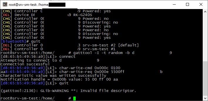

Переустановил драйвер usb адаптера, теперь чайник стал обнаруживаться. Делал по этой инструкции Использование GATT. Как дальше его настраивать?
Это я вбивал, команды проходят успешно, но данные чайника в BLEtool не появляются или может я что-то не так делаю?
4. выполнить в gatttool команды
4.1. "connect"
4.2. "char-write-cmd 0x000c 0100"
4.3. "char-write-req 0x000e 5500ff(тут ключ без скобок)aa"
Как запустить команду /var/www/html/modules/r4s/r4s.py --mac '<mac адрес чайника>' --key '<ключ из п1>' --command 'ON'?
4.1. "connect"

Re: [Модуль] Kettle RG200S (r4s)
Обновил инструкцию. В шапке темы.Divan писал(а): Вт сен 10, 2019 11:47 pm Переустановил драйвер usb адаптера, теперь чайник стал обнаруживаться. Делал по этой инструкции Использование GATT. Как дальше его настраивать?
4.1. "connect"
То что я вижу у вас:
1. Чайник вас не авторизовал, т.к. прислал в ответ "55 00 аа 00 аа" , где вместо второй пары нулей должно быть 01
2. Команда с ключом - неверная. на конце команды должно быть "aa"
3. BLEtool никак не относится к данному модулю Kettle RG200S (r4s). Еще раз - BLEtool не умеет на данный момент общаться с чайником. Напишите разработчику BLEtool - пусть добавит работу с чайником.
фокус, который у меня только что прошел с чайником...
1. придумал ключ например b21c45b6b40c99ef
2. зажал кнопку power на 10 секунд , чтобы бегали индикаторы
3. запустил команду на выключение чаника
python /var/www/html/modules/r4s/r4s.py --mac '<mac чайника>' --key 'b21c45b6b40c99ef' --command 'OFF'
(возможно пусть до r4s.py может отличаться. у меня такой. дефолтный)
4. получил в ответ
{"result": {"message": "55 01 04 01 aa ", "result": "Success"}}
где видно, что чайник меня авторизовал

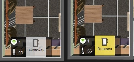

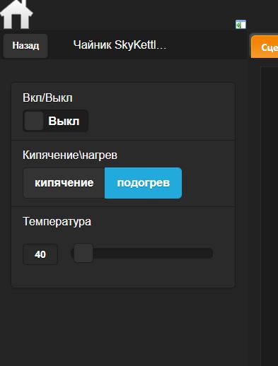

Благодаря автору модуля "chelovert" я подключил чайник к majordomo, огромное ему спасибо. Модуль еще сырой, но все же рабочий. Пока не работает нагрев, только кипячение. По умолчанию устанавливаются параметры, заданные в фирменном приложении Ready for sky, по сути у вас обратная связь работает как чтение. Если у кого-то есть опыт и уже настроил кипячение, нагрев и регулировку температуры, просьба поделиться знанием. Во вложении пошаговая инструкция со скриншотами, она поможет новичкам подключить и настроить чайник к majordomo. Если у вас стоит ubuntu server 18.10 и не работает bluetooth, то вот рабочее решение, потом перезагрузить Ubuntu, после чего устройства должны обнаруживаться

Re: [Модуль] Kettle Redmond G200S/G240S (r4s)
Настроил чайник, почти, как я хотел, не работает подогрев. Выложил видео Управление и мониторинг чайника SkyKettleG240S. Сильно меня не пинайте, я только встал на путь освоения majordomo
На видео можно увидеть как работает:
1) Включение чайника
2) Отображение цвета в зависимости от температуры чайника
3) Мониторинг статуса online\offline (значок Wi-Fi )
4) Отображение температуры
А у Вас в инструкции есть неудачная авторизация в getttool и затем успешная, как этого добиться ? у меня постоянно не успешнаяDivan писал(а): Пт сен 13, 2019 11:28 pm Благодаря автору модуля "chelovert" я подключил чайник к majordomo, огромное ему спасибо.
Да, после последней прошивки чайника такое стало наблюдаться. Вам нужно еще раз повторить авторизацию через gatttool. Создайте сценарии и добавьте код(см.ниже) для запуска чайника, только вот эти строки SSkyKettleG240S.status замените на свои. Скрипт запускается один раз, потом он будет работать, но к сожалению со временем связь с чайником снова отваливается.
Запуск модуля r4s.class.php
require(DIR_MODULES.'/r4s/r4s.class.php');
$kettel = new r4s;
$json = $kettel->run_kettel_command(1, 'GET_MODE');
debmes(json_encode($json),'r4s');
if ( isset($json['error'] )) {
say('Ошибка получения статуса чайника: '. $json['error']);
sg('SSkyKettleG240S.status',0);
$temp = $json['result']['temp'];
$status = $json['result']['status'];
if ( $status == '00' ) {
sg('SSkyKettleG240S.status',1);
say("Включила чайник");
} else if ( $status == '02' ) {
say("Выключила чайник");
Я как раз на этом этапе и валюсь
Он возвращает 00 а не 01, пробовал не один раз.
У вас в примере первый запуск возвращает 00 (неуспешная авторизация) , а второй раз 01 успешно, у меня и первый и второй и последующие возвращают 00, надо на самом чайнике включать режим спаривания?
Вы так делаете?
Пишите в gatttool команды
1 gatttool -t random -b mac чайника -I
2 connect
3 char-write-cmd 0x000c 0100
4 char-write-req 0x000e 5500ff(тут 16-ти значный ключ без скобок)aa
1) Попробуйте так
gatttool -I -t random -b mac чайника - мак адрес чайника пишем без скобок
2) Проверьте, верно ли сделали указали 16-ти значный ключ. char-write-req 0x000e 5500ff(тут 16-ти значный ключ без скобок)aa, например char-write-req 0x000e 5500ff(1111111111111111)aa
2 connect
1) Попробуйте так
