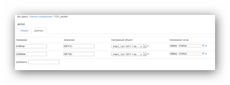

Приветствую!
Опять нужна помощь по данному модулю. Сейчас данные с ПЛК я могу получить с помощью этого модуля в виде 0 или 1.
Т.е. мне надо сделать 128*2=256 записей в настройках модуля, чтобы получать состояние одного из 128 контактов.
Что-то типа:
cn0true, для состояния контакта №1 "замкнут" и привязки в свойства объекта "status" - единицы, отображения на сцене ВКЛ
и ещё запись cn0false, для для состояния контакта №1 "разомкнут" и привязки в свойства объекта "status" - ноль, отображения на сцене ВЫКЛ
Но по моему, это не по фэншую. ПЛК (железка) может выдавать мне строку в виде состояния всех контактов, т.е. 0101010.....000
Вопрос: чего переделать в классе "cycle_TCP_socket.php"

Lerych
Сообщения: 191
Re: Прослушивание TCP/IP
Сообщение Lerych »
Сдаётся мне в этом классе, функцию preg_match не уместно использовать для моих целей, т.к. она возвращает только число вхождений (0 или 1). Так?

Я правильно понимаю, что железка присылает cn0_true или cn199_false в зависимости от того, какой контакт замкнут/разомкнут?
Если да, то зачем всё это городить, когда можно просто разбить пришедшее командой $plc=explode('_',$read_buff)
И без всяких таблиц просто занести свойство нужному объекту
$obj_name=$plc[0]; // При условии что объекты будут называться cn0, если нужно как-то по другому, то просто добавить нужное
if ($plc[1]=='true')  {
 sg( $obj_name. '.status',1);
 sg($obj_name . '.status',0);
Ну конечно перед этим проверить есть ли такой объект, а если нет, то создать
$obj=getObject($obj_name);
if ($obj==0) {
 addClassObject('PLC', $obj_name); //Вместо PLC тут указать свой класс объектов
