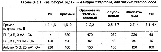

Они и сейчас от 10 мА светятся. однако максимальная сила тока на ноге Raspberry pi 3 - 16 мА.
Расчет следующий для красного светодиода:
вычитаем из источника напряжения (3,3 В) значение прямого напряжения (2,2 В).
Затем по закону Ома находим сопротивления резистора:
R=V/I= 1,1 В / 16мА=68,75 Ом. (максимум, который выдержит нога Raspberry)
R=V/I= 1,3 В / 3мА=433,3 Ом.
Т.е. достаточно 68,75 Ом. Но из-за того, что светодиоды бывают разных размеров и номинал резистора колеблется около заявленного, рекомендуют брать "с запасом" - аж 470 Ом, дабы не спалить ногу! Raspberry/Arduino.
http://led.linear1.org/1led.wiz - сервис для расчета резистора.
Таблица для разных светодиодов приложена.
