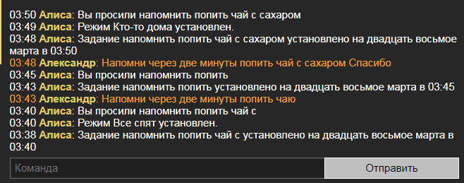

Возможно последнее слово не будет пропадать, если писать не (.+), а (.*)
Re: Реализация голосовых напоминаний
[Нн]апомни ((через (\d+|один|одну|дв[ае]|три|четыре|пять|шесть|семь|восемь|девять) (часа|час|часов|минут|минуту|минуты|секунд|секунды|секунду))|в \d+:\d+|(завтра|послезавтра|сегодня|на завтра|на послезавтра) в \d+:\d+) (.*)
03:38 Алиса: Задание напомнить попить чай с установлено на двадцать восьмое марта в 03:40
03:38 Александр: Напомни через две минуты попить чай с сахаром
03:45 Алиса: Вы просили напомнить попить
03:43 Алиса: Задание напомнить попить установлено на двадцать восьмое марта в 03:45
03:43 Александр: Напомни через две минуты попить чаю
п.с. Спасибо в конце говорить нужно, .ля !!!)))

А если такой сценарий запустить?Logrus писал(а): 03:40 Алиса: Вы просили напомнить попить чай с
