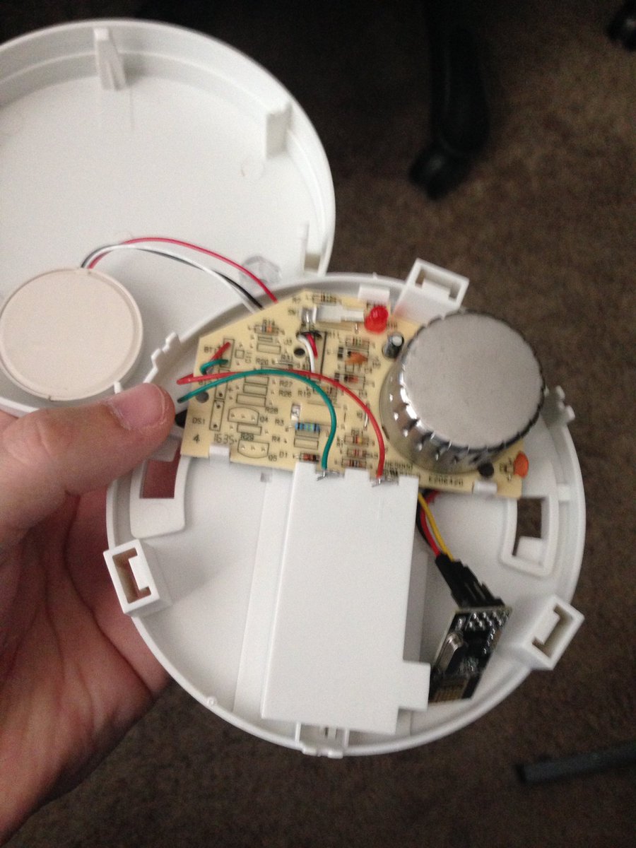

Вот датчик дыма с нрф24
- ыьл.jpg (141.25 КБ) 7261 просмотр
Re: автономный датчик дыма и raspberry pi3b
Он оптический?
Не знаю. Фото не моё.
