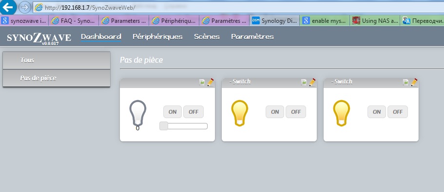

А прикрутить SerialAPI для работы с ZWave-устройствами к МДМ? Допустим библиотеки с Опенремоте?
Или есть такая оболочка для Syno: http://wiki.synozwave.com/index.php?title=Accueil
может МДМ можно с ней подружить, или с неё библиотеки. Выглядит так (скрин).
