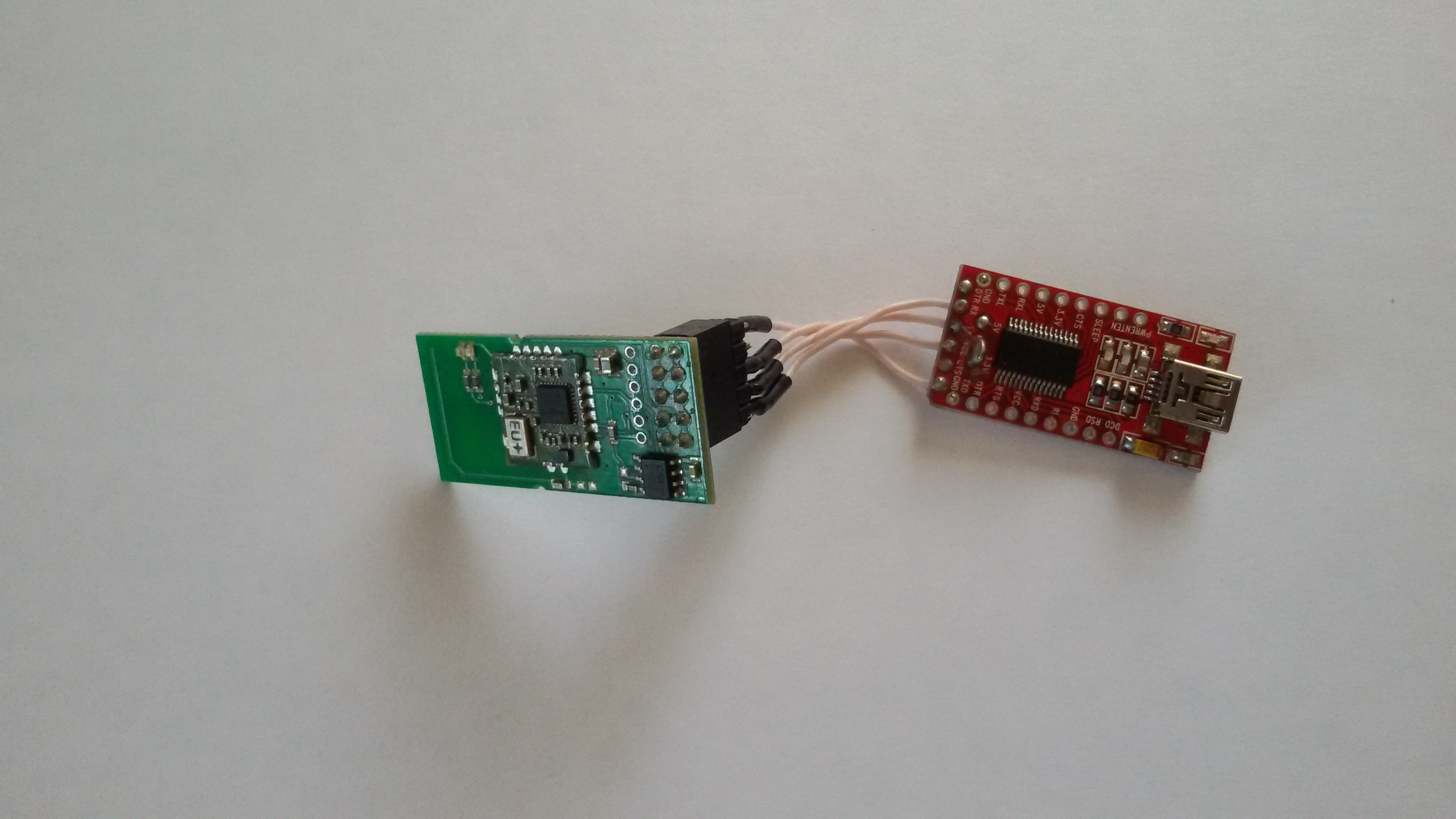

Так и есть. Просто раньше был raZberry и он подключался только к rasberry pi. Других вариантов не было.
Покупать Raspberry Pi сейчас для основного контролера. Не считаю целесообразным
Кто купил его раньше. Теперь может переделать под USB
