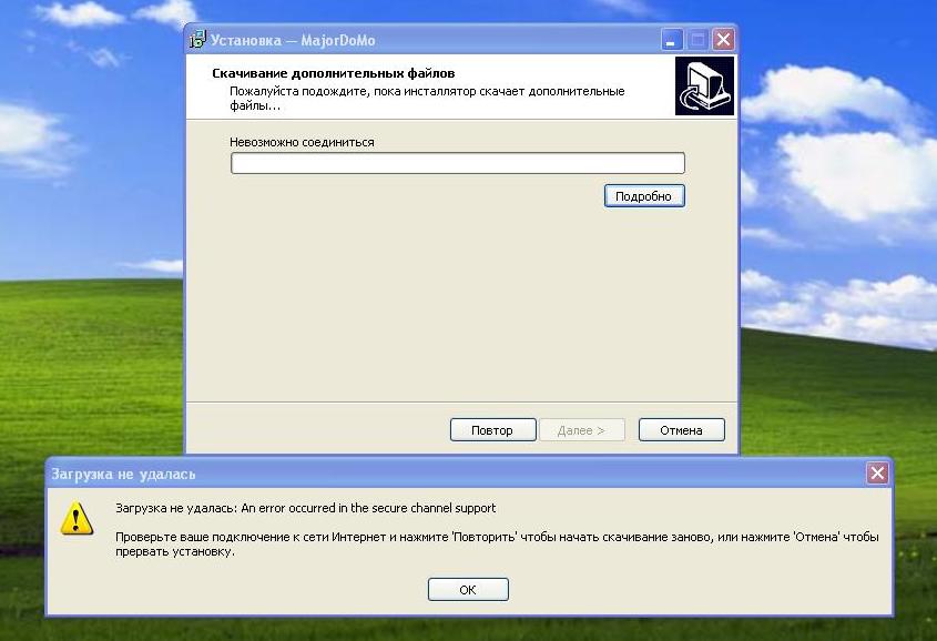

Добрый день.
Вот решил я поставить программу MajorDoMo и сразу же столкнулся с проблемами.
При инсталляции проги выскакивает ошибка отсутствия подключения к интернету, хотя интернет есть.
Подскажите что-нибудь. Как лечится?
ОС винда XP. Как сказано в инструкции, я поставил Microsoft Visual C++ Runtime, но это не помогло.
- Безымянный.JPG (52.03 КБ) 9206 просмотров
Re: Setup
Да у меня также, нажал без обновления, и обновился уже после установки.

решил удалить старую систему и установил систему с "нуля"

Я удалил всё и запустил инстал, но снял галочку с автоматическим апдейтом и всё заработало, а потом через панель запустил обновление. Спасибо что откликнулись.
