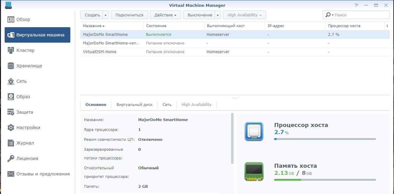

VMM установлен. Запущена виртуальная машина с CentOS7.Divan писал(а): Пт апр 10, 2020 4:54 pm Если у вас стоит DSM версии 6 и выше, то вы можете установить Virtual Machine Manager через Центр приложении.
А как дальше на нее MajorDoMo установить? Где взять дистрибутив для развертывания на виртуальной машине?

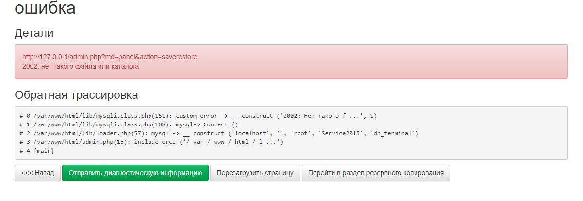

Доброго времени суток.
Подскажите в установке MajorDoMo из Docker
У меня выдает ошибку при переходе на порт 8888

Смотрим видео, возможно вы найдете ответ

Сегодня после нескольких переустановок majordomo в docker я столкнулся с подобной проблемой. Решил это таким способомGraid писал(а): Ср ноя 04, 2020 5:53 pm Доброго времени суток.
Получить список всех образов в docker
docker image ls -a
Если есть не запущенные контейнеры и их не нужно удалять, то запускаем нужные контейнеры, а не нужные не включаем или, если они включены, то выключаем, а после запускаем в консоли команду docker system prune -a. Эта команда удалит все неиспользуемые контейнеры, а также образы.
