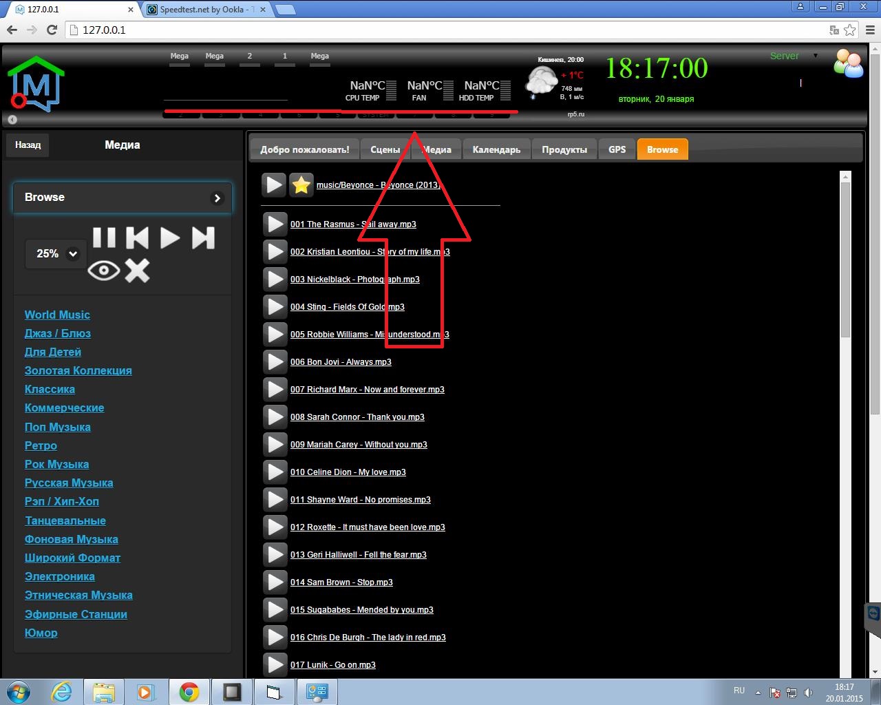

Танцы продолжаются!) ни в какую не хочет работать
level_4 = new level2('lev4', 'ThisComputer.CPUtemp', 'FAN', 2000, '°C');
level_4.alertmin = 2050;
level_4.alertmax = 2512;
//level_4.background = 'rgba(200, 40, 40, 1)';
level_4.max_ = 2500;
level_4.min_ = 2000;
level_4.yellow_ = 2400;
level_4.green_ = 2350;
level_4.orange_ = 2150;
level_4.blue_ = 2100;
level_4.cyan_ = 2050;
level_4.red_ = 2000;
level_4.redraw();

- screenshot.jpg (255.22 КБ) 16038 просмотров
Re: Галлерея домашних страниц
Парни, помогите, уже не знаю куда копать
А что именно не работает?

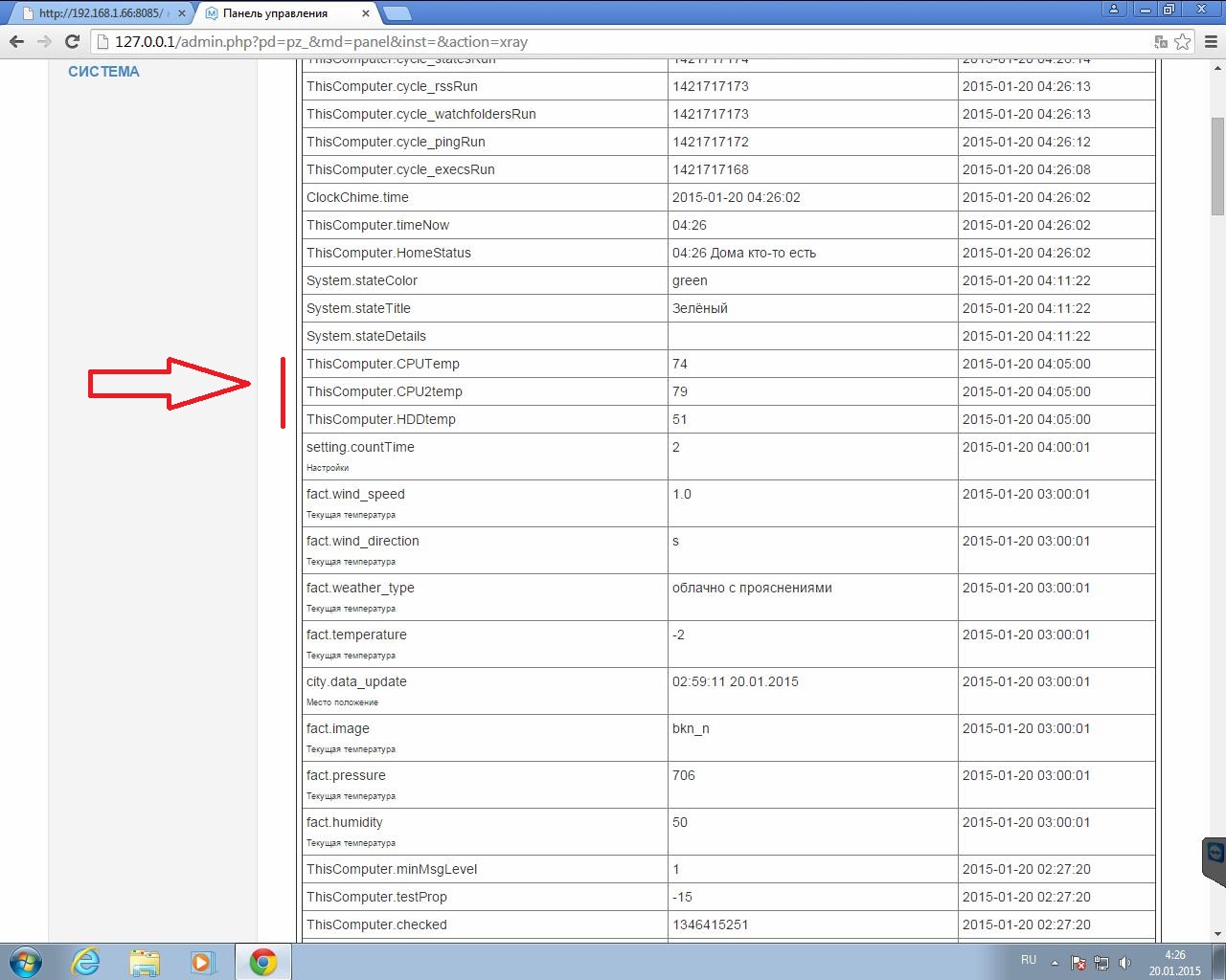

В шапке инфо о системных нагрузках
- screenshot.jpg (232.73 КБ) 15979 просмотров

вот это не правильноpioneer писал(а):вот онкак только я ей не подставлял значения
cpulevel2 = new timeline2c('cpu2', 'ThisComputer.CPU2temp.value', 'CPU2:', 2000, '°C');
попробуйте вот так заменить
cpulevel2 = new timeline2c('cpu2', 'ThisComputer.CPU2temp', 'CPU2:', 2000, '°C');
вот это тоже не правильно
level_5 = new level2('lev5', 'ThisComputer.CPUTemp.Value', 'HDD TEMP', 2000, '°C');
попробовать вот так
level_5 = new level2('lev5', 'ThisComputer.CPUTemp', 'HDD TEMP', 2000, '°C');
можете вот это взять за пример и поменять на свои объекты

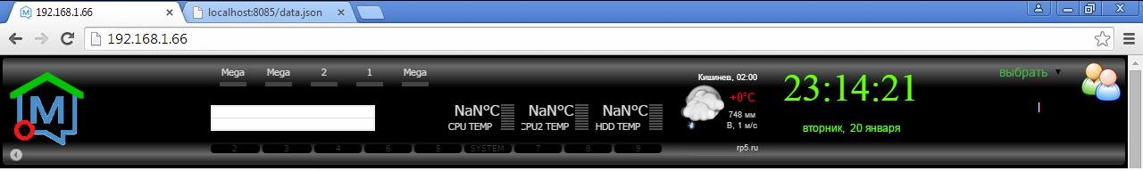

результат тот же! скрипт для выдергивания инфы с OpenHardwareMonitor куда надо впихнуть? в Объекты\таймер?
- screenshot.jpg (63.1 КБ) 15921 просмотр
