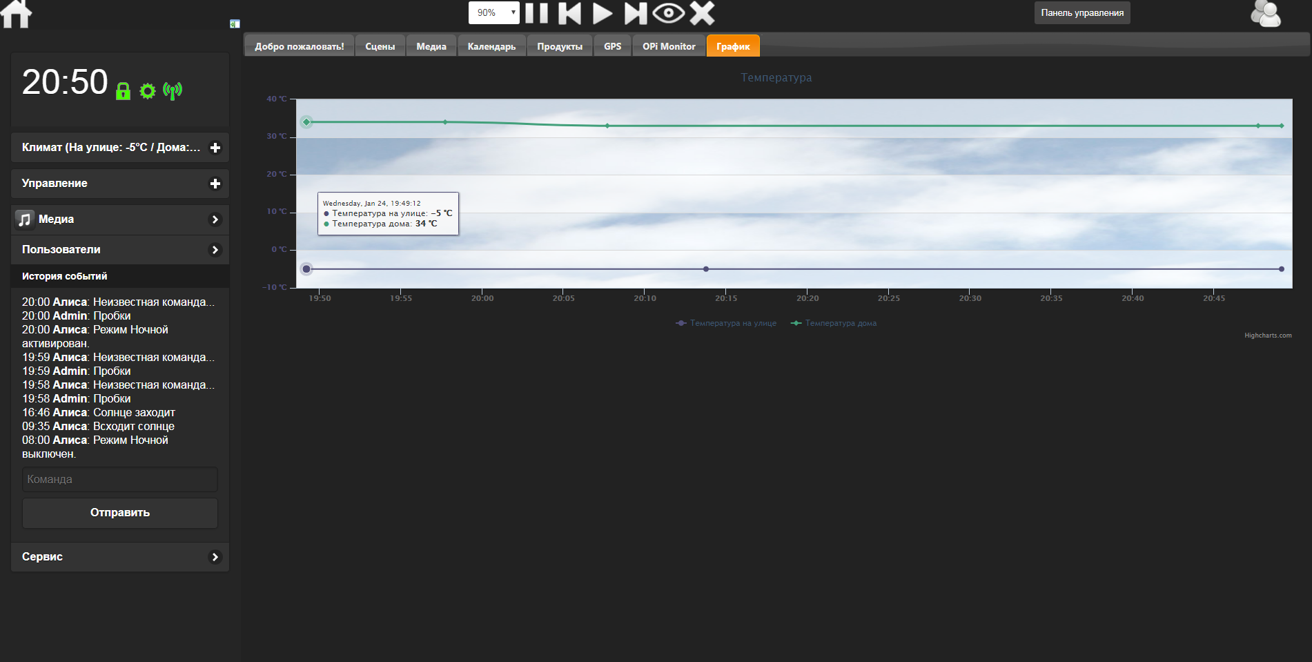

Jager писал(а):Серегй, а что у вас за колебания температуры внутри помещений?
У меня как то так
Да по-разному... Когда автоматика уменьшает температуру (ночью или когда нет никого), когда проветривается... Да и в доме не везде равномерно по комнатам настроено, а двери открываются-закрываются в хаотическом порядке вот и идут флуктуации :) У вас прям по линии всё, у меня так не получается )

sergejey писал(а):Да по-разному... Когда автоматика уменьшает температуру (ночью или когда нет никого), когда проветривается... Да и в доме не везде равномерно по комнатам настроено, а двери открываются-закрываются в хаотическом порядке вот и идут флуктуации :) У вас прям по линии всё, у меня так не получается )
Судя по относительной синхронности графиков сквозники тут не причем, скорее алгоритмы управления котлом.
Кстати, как у вас реализовано терморегулирование в доме? Средствами мдм или другой вариант?

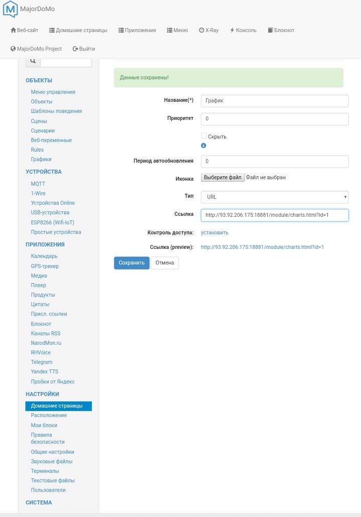

Здравствуйте. а можно вывести одновременно 2 графика на одной странице? ато места много пропадает

pasha413
Сообщения: 131
Re: Модуль Charts
Сообщение pasha413 »
Эмм..я вот так добавил: настройки/домашние страницы/тип-url/ссылка на график.
А вы как?
PAV
Сообщения: 970
Re: Модуль Charts
Сообщение PAV »
Хмм, очень странное решение. Проще сделать Домашнюю страницу HTML блоком и туда писать, что хочешь. Тип HTML
pasha413
Сообщения: 131
Re: Модуль Charts
PAV, спасибо. сделал по вашей рекомендации, все Ок!
