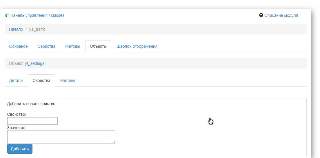

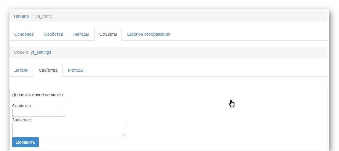

Здравствуйте ! Подскажите пожалуйста в чём может быть дело ? Установил модуль "Яндекс пробки" Модуль работает нормально, но в объектах "yt_info" и "yt_settings" у меня нет ни одного свойства и соответственно я не могу вывести инфу не на одну сцену. Помогите разобраться. Спасибо !

Re: [Модуль] Yandex.Traffic (app_yatraffic)
dengi.76 писал(а): Вс мар 29, 2020 5:19 pm Здравствуйте ! Подскажите пожалуйста в чём может быть дело ? Установил модуль "Яндекс пробки" Модуль работает нормально, но в объектах "yt_info" и "yt_settings" у меня нет ни одного свойства и соответственно я не могу вывести инфу не на одну сцену. Помогите разобраться. Спасибо !
Это очень странно. Должны быть именно тут данные. Ведь в панели управления он оттуда их показывает. Попробуйте перезагрузить систему, или поискать объекты с тем же именем.

Пробывал и искать и перезагружать и переустанавливать ! Ни чего не помогает. Хотя сам модуль работает и в панели всё хорошо показывает !?!

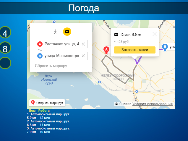

Кстати...обновил тут модуль...добрался наконец)))
1) Касательно пробок - пробовал починить алгоритм автовыбора города - че то не получилось. Страничку открываю с компа - одно показывает. Загружаю через сервер - вообще другое. Не понял прикола, просто выключил автообновление региона, с этим проблем теперь быть не должно.
2) Касательно маршрутов - я был прав. Теперь доступ осуществляется только по ключу. Благо ключ пока бесплатный. Как его получить - написал в хелпе.
Так же добавлены (не знаю зачем) маршруты - "пешком" и "такси". Единственное - для режима такси - по-умолчанию всплывает табличка с которой можно вызвать такси. Так что если более 3 маршрутов - будет каша из табличек))
Ещё хочу сделать возможность отображения - по 1 маршруту на карте.
Вот так примерно выглядит. Можно включить сразу все типы маршрутов (на скрине включены только пешком и такси), а на панельке их выбирать. Но для этого много переписать надо. А так же с панелькой - карта довольно много места занимает. Есть смысл заморачиваться?
