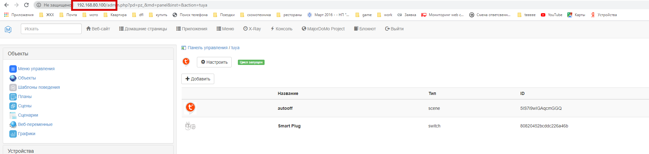

fandaymon писал(а): Вс янв 26, 2020 10:51 pm А у мажордомо ip тоже в диапазоне 192.168.80. ?

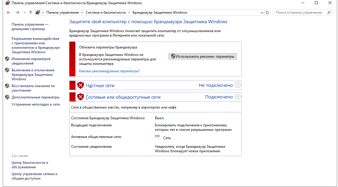

Т.е. мажордомо на винде стоит? Тогда возможно что от розетки пакеты и не приходят. В файлике tuya.class.php можно раскомментировать строку 467, перезапустить цикл и посмотреть какие сообщения появятся в XRAY. Если recieved 0 или recieved пробел, это означает что ничего от розетки в МДМ не прилетает
