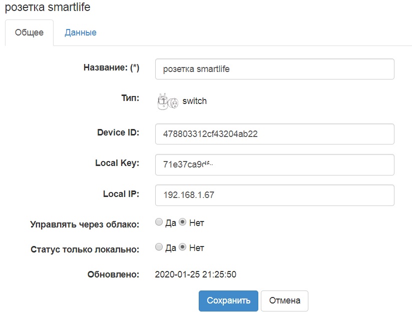

Сообщение mihas »
fandaymon писал(а): Сб янв 25, 2020 9:10 pm Спасибо за коррекции - добавил. В принципе можно прям Pull Requestaми на Github делать https://github.com/fandaymon/majordomo-tuya
Спасибо. Наш полуостров к сожалению гитхаб забанил (
fandaymon писал(а): Сб янв 25, 2020 9:10 pm Заодно добавил флажки
1. Управлять через облако (при наличии айпи и ключа - статус считывается локально, а управление идёт через облако)
2. Статус только локально (соответственно для данного устройства статус из облака не используется)
Супер! Спасибо!)
fandaymon писал(а): Сб янв 25, 2020 9:10 pm По второй ошибке - в принципе функция возвращает ответ от устройства, сложно сказать формат каких именно данных ему не понравился... А data format error в $data сразу же после вызова функции или после расшифровки?
Сразу же, расшифровку он не проходит, выдает пустой результат.
fandaymon писал(а): Сб янв 25, 2020 9:10 pm Про интервал я говорил, который в настройках забит - судя по логу там были 2 секунды...
Рекомендуешь увеличить до 5?

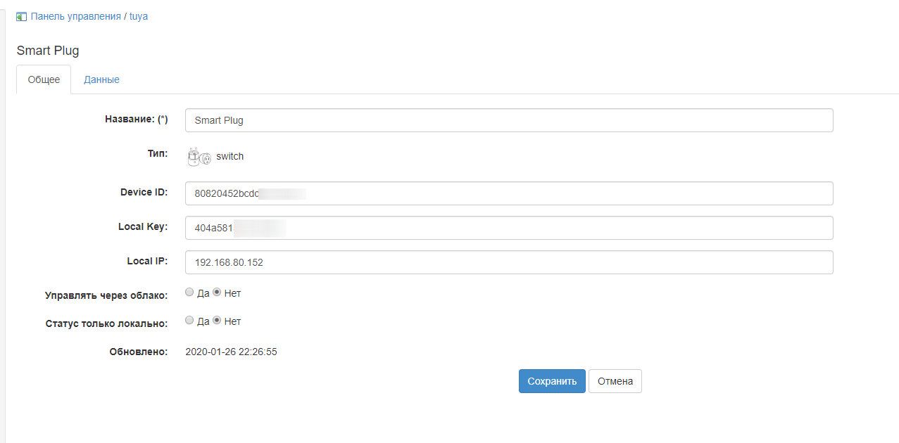

Belenkiy
Сообщения: 11
Зарегистрирован: Вт дек 18, 2018 12:05 am
Re: [Модуль] Tuya
Сообщение Belenkiy »
fandaymon писал(а): Вс янв 26, 2020 8:36 pm Удалил tuya smart. Поставил packet capture самый новый. Инсталировал сертификат. Поставил tuya smart из шапки. Запустил packet capture, запустил tuya smart - всё ловит. Если программа обновится, то конечно ловля локальных ключей прекращается
спасибо - заработало. получил id. прописал ип розетки. но к сожалению ничего не появилось :(
Сообщения: 1576
Re: [Модуль] Tuya
Сообщение fandaymon »
Belenkiy писал(а): Вс янв 26, 2020 10:01 pm
Все поля заполнены? ip правильный? Должен быть именно локальный
МДМ и розетка в одной сети?
Настройки модуля заполнены? Какой интервал стоит?
Если всё правильно внесено, то через интервал времени, заданный в настройках, должны появится дополнительные значения у розетки. Что-то типа mA: 0; W: 0; V: 228.6; 21: 1; 22: 606; 23: 29647; 24: 16691; 25: 1250; 9: 0;
Belenkiy
Сообщения: 11
Re: [Модуль] Tuya
fandaymon писал(а): Вс янв 26, 2020 10:21 pm Все поля заполнены? ip правильный? Должен быть именно локальный
Сообщения: 1576
Re: [Модуль] Tuya
А у мажордомо ip тоже в диапазоне 192.168.80. ?
