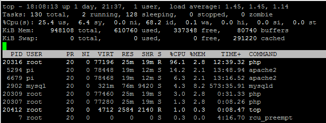

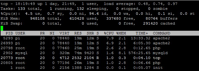

Обновился, собственно снова начало все тормозить...Ivan писал(а):Не знаю что у него за версия модуля но у меня return ""; Другое дело что нет задержки в основном цикле. Но её по сути делать нельзя.
У кого будет проблема с загрузкой. Пишите в личку, будем править
1. Иван, return ""; Вы в какой строчке имеете в виду? Я про вот эту:
* Read
* Read the socket
function read(){
//echo date("Y-m-d H:i:s")." Start read ".time()." \n";
$lastTime = round(microtime(true) * 1000);
$data = "";
while (true){
$c = fread($this->Serial->_dHandle, 1);
if ($c === false) return "";
$currentMillis = round(microtime(true) * 1000);
if ($currentMillis - $lastTime > 500){
return "";
if ($c == "") continue; <=============
if ($c == "\n") return $data;
$data .= $c;
$lastTime = $currentMillis;
зы: внес два изменения, о которых писал выше - загрузка упала.
- После изменений
- Снимок2.PNG (17.42 КБ) 10732 просмотра
- Последнее обновление
- Снимок.PNG (18.68 КБ) 10744 просмотра
