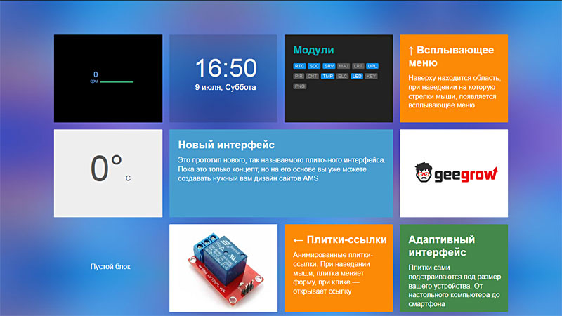

0.16 версия АМС для Mega
http://hi-lab.ru/arduino-mega-server/details/download
Чуть позже будет описание, пока основные нововведения:
- Переработан и оптимизирован код
- Высвобождена нерационально используемая память
- Ускорена загрузка веб-страниц
- Оптимизированы HTM файлы проекта
- Добавлены 3D демо
- Добавлены новые MIME типы данных
- Добавлена иконка сайта
- Добавлен новый плиточный интерфейс (дизайн)
- Добавлена разбивка и мультизагрузка CSS и JS файлов
- Тандемный режим отключен, как устаревший и неактуальный
- Исправлена ошибка определения объёма SD карты памяти
- Устранена проблема передачи CSS файлов утилитой ASC
- Добавлен прогресс-индикатор загрузки файла в ASC
- Оптимизирована работа утилиты ASC
- Ускорена загрузка файлов в ASC
- Файлы ASC сгруппированы с добавлением префикса «а»
- корость работы последовательного порта повышена до 115200

- 0.16 версия АМС для Mega
- new3.jpg (76.12 КБ) 13075 просмотров
