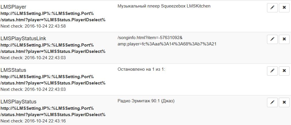

Веб-переменные
LMSStatus.Player
Ссылка
http://%LMSSetting.IP%:%LMSSetting.Port%/status.html?player=%LMSStatus.PlayerIDselect%
Шаблон поиска
<h3>(.+?)<\/h3>
LMSStatus.PlayStatusLink
Ссылка
Шаблон поиска
<div class="playingSong"><a href="(.+?)" target="browser"
LMSStatus.status
Ссылка
Шаблон поиска
<div id="playingStatus">(.+?)<
вот вам

Спасибо! А как у вас сейчас реализовано?
m-malva
Сообщения: 291
Откуда: Санкт-Петербург
Re: Программный мультирум
Сообщение m-malva »
C_3AXAPOB писал(а):Спасибо! А как у вас сейчас реализовано?
пока так как видите в профиле. Практика показала что от Алисы я требую только включить или выключить. На полное погружение с LMS у меня пока сил нет.
