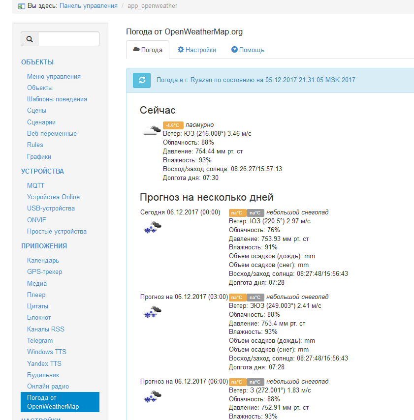

О, Ужас!
Температура отсутствует у остальных "дней" кроме первого... Остальные параметры на месте.
Ан, нифига, количества осадков тоже нет...
Ключ 5-дневный.
Ключ 5-дневный.

Re: [Модуль] Погода от Openweather
Вы только это заметили? Это с самого начала для пятидневных ключей так, и об этом я предупреждал...потому что это дневная и ночная температура была для 16-дневных...а какая дневная/ночная температура может быть в конкретное время...Единственный недочет, пожалуй, это то, что эта температура никуда не выведена...но в свойствах объектов она есть =). Упущение, что она никуда не выведена - исправим, не переживайте =).
