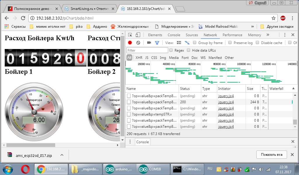

К сожалению , тут я ничем помочь не могу. А что при этом орет браузер? (в смысле какие ошибки показывает?) И как ЭТО вообще на сцену вставить??

Самому интересно стало разобраться. Но для начала объясните , чем просто .html страница отличается от сцены. И вообще как сцена создается. Я не прикалываюсь - тупо еще не приступал к изучению. Два года "посвятил" Ардуино Мега Серверу , научился передавать параметры с AMS в МД. Повторил эту картинку. А вот до сцены не дошел. Видео уроки смотрел из любопытства.
Вот вижу, что идут запросы Ажакса. А как на сцене? Можно её как то через экспорт залить себе?

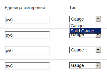

Не подскажете почему видно только 2 типа отображения графиков
gauge и solid gauge
Сообщения: 2044
Re: Модуль Charts
Сообщение xor »
На вкладке графиков Общее укажите период, отличный от 0

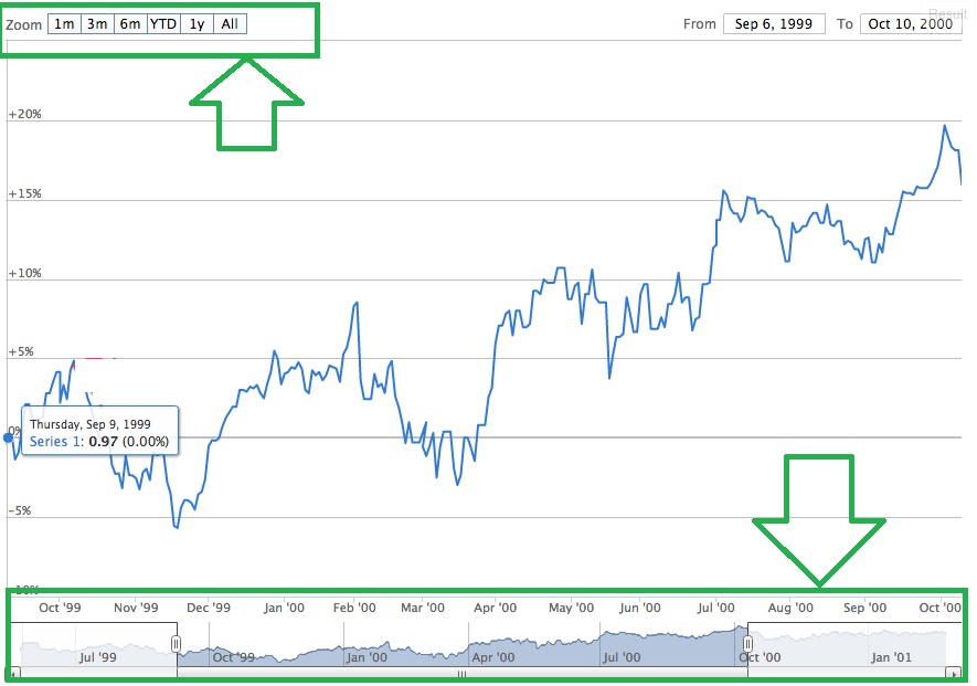

nick7zmail писал(а):Соглашусь)) Сергей, просим зум))
Присоединяюсь, хотелось бы в графиках просматривать историю, за определенный период.
