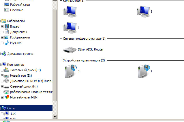

Вобщем из експерементов файрвол не причем, ведь все находится если посмотреть в сетевое окружение - тоесть все должно работать ...?
Warning: socket_recvfrom(): unable to recvfrom [10045]: вот эта хрень мозги парит ....

Проведя поиск проблемы с виндовсом определил что есть фундаментальная проблема в функции поиска устройств ( ну вкрайнем случае пока только в ней) проблема в отличии версий ПХП для виндовс и линукс. Будем искать её решение...
