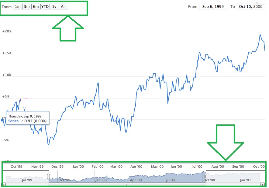

Соглашусь)) Сергей, просим зум))
68747470733a2f2f662e636c6f75642e6769746875622e636f6d2f6173736574732f3838383135372f323231393439332f34666334333463652d396134312d313165332d383038352d6636386637663965643165372e706e67.jpg
68747470733a2f2f662e636c6f75642e6769746875622e636f6d2f6173736574732f3838383135372f323231393439332f34666334333463652d396134312d313165332d383038352d6636386637663965643165372e706e67.jpg (99.46 КБ) 6904 просмотра

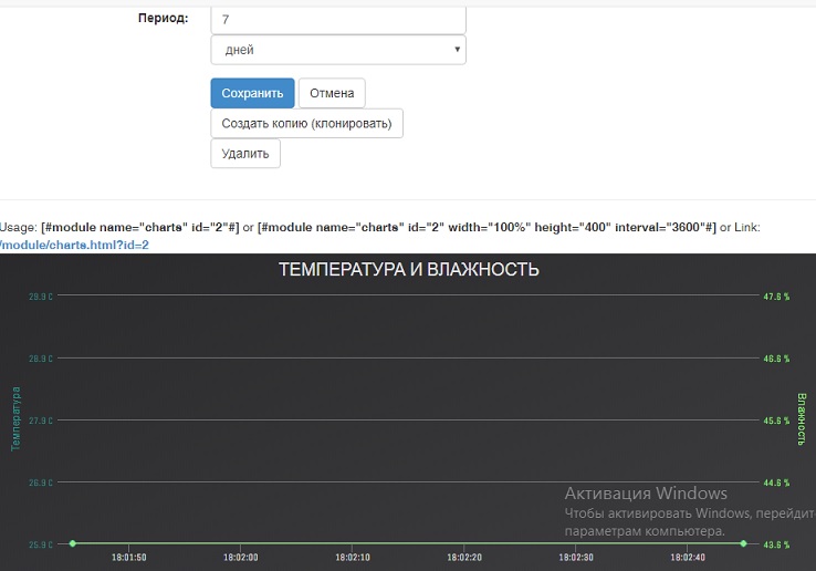

Начал ковырять, но уткнулся в проблему, графики все отображают ровно одну минуту, не важно что в них выводить и какой период задавать... :?
Скрин проблемыSPOILER_SHOW
Проблема графиков
Проблема графиков
Не понимаю где можно задавать период сбора данных, возможно они нигде не хранятся? Но каждые 5 секунд прилетают по MQTT.
Re: Модуль Charts
История включается когда создаёте классовое свойство. Если используете простые устройства, на датчике температуры она должна быть включена по-умолчанию.

nick7zmail писал(а):История включается когда создаёте классовое свойство. Если используете простые устройства, на датчике температуры она должна быть включена по-умолчанию.
Да, только разобрался, как это делается... Спасибо!
2 дня мозг кипел... :-(

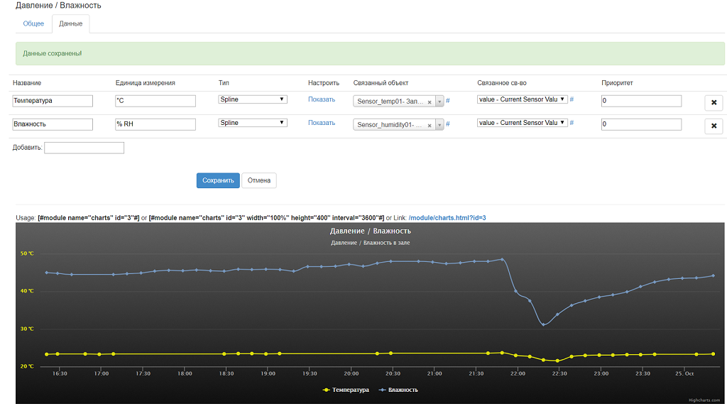

Добрый вечер! Возникла проблема с отображением двух графиков (температура, влажность). Оба используют одну шкалу, хотя единицы измерения разные. Название единиц менял, графики создавал по нескольку раз. Приоритет менял (меняет только шкалу: или температура или влажность).
СкринSPOILER_SHOW
Датчики созданы через простые устройства.
Помогите найти что делаю не так, где ошибка?
Как исправить?

SLT писал(а):Добрый вечер! Возникла проблема с отображением двух графиков (температура, влажность). Оба используют одну шкалу, хотя единицы измерения разные. Название единиц менял, графики создавал по нескольку раз. Приоритет менял (меняет только шкалу: или температура или влажность).
Подозреваю, что из-за этого:
sergejey писал(а):* Если подключаемые свойства имеют одинаковое название (например Room1.temp и Room2.temp), то данные будут выводится в масштабе одной шкалы, иначе для каждого свойства своя шкала (как в примере выше)
Сам пришёл с тем же... Можно это поведение отключить? Ведь теперь можно свести нужные показания в одну шкалу через указание единицы измерения.

Было бы неплохо, а то датчики, которые созданы через простые устройства, имеют свойства с одинаковым именем.

А вы используйте класс rooms в него информация должна с датчиков стекаться в разрезе комнат.
