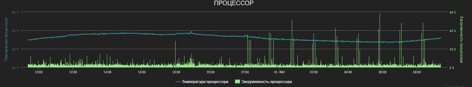

Вот наглядно видно, что именно после включения цикла в 22.00 начались аномалии.
И те большие столбы рядом имеют переодичность в пять минут. Так что виноват модуль 100%.
Модуль отличный, и у него большие перспективы, но из за такой нагрузки на проц я его пока держу отключённым.

У меня раз в 5 мин проц грузится до 100%, на графике кардиограмма)) Сейчас выключил модуль вроде нет такой нагрузки периодической. После последнего обновления такое заметил.
По графику в 16.05 отключен был модуль

Ах, да, у меня SystemInfo раз в 60 сек собирает данные, возможно если бы он собирал чаще то график бы тоже показывал каждые пять минут такое.
Я нагрузки заметил давно, почти с первых версий, наверное просто много значений одновременно записывается в базу.
